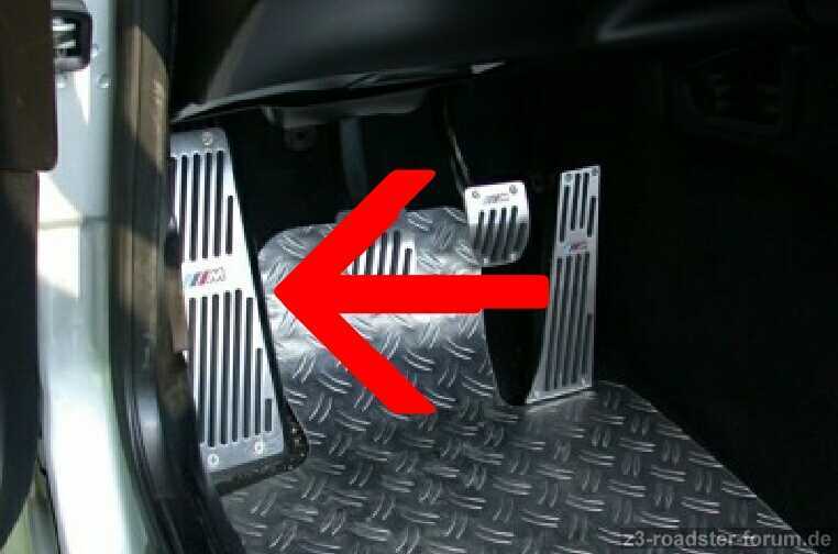

Hallo liebe Leutzzz,
ich bin an W-Nachten mit einem richtig tollen Chromteil für den Fußraum überrascht worden :thumpsup:
Bevor ich dies, wie im gekopierten Bild unten, befestige, habe ich mal paar Fragen:
1. Für die 4 Blechdrallschrauben müsste ich vorbohren.
Ist dahinter schon gleich Außenbereich, so dass ich ´korrosionsschützen' sollte?
2. Hat das Chromteil jemand von euch (wie in einem Beitrag von anno dazumal zu lesen) auch nur mit 2 Komponentenkleber befestigt?
(Mir erscheint dies ausreichend, denn ich lasse meinen Links-Aussen eh nur sehr selten darauf links liegen
Siehe Pfeil, es geht also nicht um die Pedale ;-)

Unter der Fußstütze herrscht ziemlich gähnende Leere, also keine Sorge. Im Zweifelsfall ist die gesamte Fußstütze auch in einer Minute ausgebaut (Pedalblende abnehmen, gesichert durch zwei Plastikschrauben, Haubenöffner demontieren und ab das Ding) dann kannst du dich davon selbst überzeugen.
Ne, da kannst ohne Bedenken einfach loslegen. Und kleben ... dann würden die "Senken" in der Auflage ja leer bleiben, das sähe ja mal gar nicht aus. Aber in Anbetracht der Tatsache, dass sich hinter der Stüßtze lediglich Luft befindet, spricht ja auch nix gegen die Schrauben. ;)

wenn ich das richtig in Erinnerung habe ist hinter der Fußstütze nur Luft und erst nach reichlich Abstand Teppich und dahinter erst Blech. Brauchst also keinen Korossionsschutz machen. Wenn du das wirklich festschrauben möchtest, würde ich das Teil ausbauen. Das ist sehr einfach und schnell zu machen. Dann könntest du auch die Schrauben von hinten mit einer Mutter mit U-Scheibe kontern, da der Kunststoff nicht allzu dick ist.
zu2.:
kleben sollte dort auch ausreichend sein. Wenn es sich denn irgendwann wieder lösen sollte, kannst du ja auch einfach nachkleben.
Das ist wie gesagt dort kein Problem, da du ja über die Blende keine Kraft "abgeben" musst, z.b. zum bremsen. Deshalb muss dort (z.B. am Bremspedal) ja auch geschraubt werden, da es sonst zu gefährlichen Situationen führen könnte, wenn sich eine solche Blende während des bremsens löst.
Aus optischen Gründen würde ich evtl noch von 4 Schrauben mit gleichem "Kopf", den Kopf absägen und ebenfalls mit einem kleinen Tropfen Kleber in der dafür vorgesehenen Senkung festkleben, das diese nicht so leer aussieht. Hoffe du weist was ich meine. Mich würde das nämlich stören, wenn da nichts drinne ist.
Zum kleben würde ich warscheinlich einen 2k Kleber auf Epoxid - oder Polyurethanbasis benutzen, habe damit bisher die besten Erfahrungen gemacht, wobei auch "normaler" Kleber halten sollte.

Fußstütze ist wie gesagt kein Problem, Gaspedal ist auch aus Kunstoff mit häßlichen Rippen dahinter. Dort würde ich die Schrauben mit Muttern nicht einsetzen sondern sebstschneidende Blechschrauben nehmen.
Das Problem ist Gas und Kupplung da muß gebohrt werden. Besorg dir schon mal einen Metzgerhandschuh für die linke Hand und stell den Verbandkasten in die Nähe des "Arbeitsplatz" :mrgreen:
Da Du beim Bohren mit der linken Hand Gegendruck erzeugen must beim Bohren, daß Material sehr hart ist, brechen auch gerne die Bohrer mal ab und landen in der linken Hand ( weiss ich aus leidvoller Erfahrung :mrgreen: )
Mein Rat: stell dich dumm an, such dir nen jungen dynamischen Mitzwanziger der noch elastisch im Kreuz ist und lasse ihn bohren, Du hälst den Verbandkasten mit Flaster griffbereit.
Ich habe bei anderen die Teile eingebaut, nur einmal kam ich ohne Flaster aus ( hatte den besagten Handschuh nicht )
Gruß Hans, also nur Mut :2thumpsup:

Sebl hat geschrieben:zu2.:
Gruß Sebastian
Dankeschön mitnand :!:
Genau diese Infos und Tipps habe ich mir erhofft :thumpsup:
Vom Kleben werde ich allerdings wohl trotzdem Abstand nehmen.
Denn, da müßte ich viel Kleben.
Die schwarzen Streifen, die man auf der Chromblende von oben sieht, gehören zu einem 2mm dünnen, schwarzen Gummiteil, das von unten durch die Blende durchgesteckt ist.
Bevor ich versuche Karosserieblech mit Gummifläche und dann noch Alublende zu verkleben, mache ich lieber Nägel mit Köpfen. Ungekürzeten Schraubenköpfen und bohr a bisserl vor ... sobald es dann endlich mal wieder eeetwas wäärmer ist :mrgreen:
