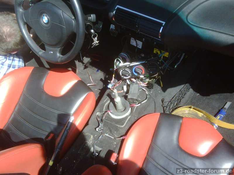

und so sieht es aus wenn du die M Konsole einbaust...
[ externes Bild ]

danke @ruppi. ich weiß immo leider viel zu gut wie der zetti zerlegt aussieht, jedenfalls der mr.
aber ich habe die idee sowieso wieder verworfen. werde mir öldrück und öltemp von vdo zum nachrüsten kaufen. dann haben die auch nicht den, für mich absolut hässlichen kirmes artigen, chromring.
