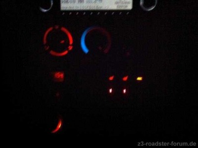

also bei meiner Lüftungssteuerung ist das rechte Licht kaputt.
Und ich wollte fragen, welches Lämpchen ich dafür brauche und wie ich am besten die Lüftungssteuerung ausbaue. Muss ich irgendwas beachten, oder gibt es irgendwelche Tricks und wie ist sie befestigt?

Also, beim MB W124:
- Drehrad abziehen
- 0.4W-Soffite wechseln
- Drehrad aufstecken
Jetzt aber auch gespannt, wie's beim Z3 zu machen ist ... :-)

das ist leider ein ständig auftretendes Problem bei unseren Flitzern.
Und so leicht wie im W124 leider nicht zu lösen!!
Es gibt aber zig Beiträge dazu im Forum, u.a. diese Anleitung:
https://www.z3-roadster-forum.de/phpBB2/ftopic1669.html
und diese Diskussion:
https://www.z3-roadster-forum.de/phpBB2/ ... ng&start=0
Ich musste auch schon beide wechseln, aus meiner Sicht nur mit Ausbau des Radios einigermaßen machbar. Habe aber viel geflucht und eine Zange geopfert, die ich mir zurechtbiegen musste.
Seither achte ich darauf, dass ich die Lichtintensität für die Armaturenbeleuchtung nie auf Max drehe, hoffentl. hilfts auf Dauer.
