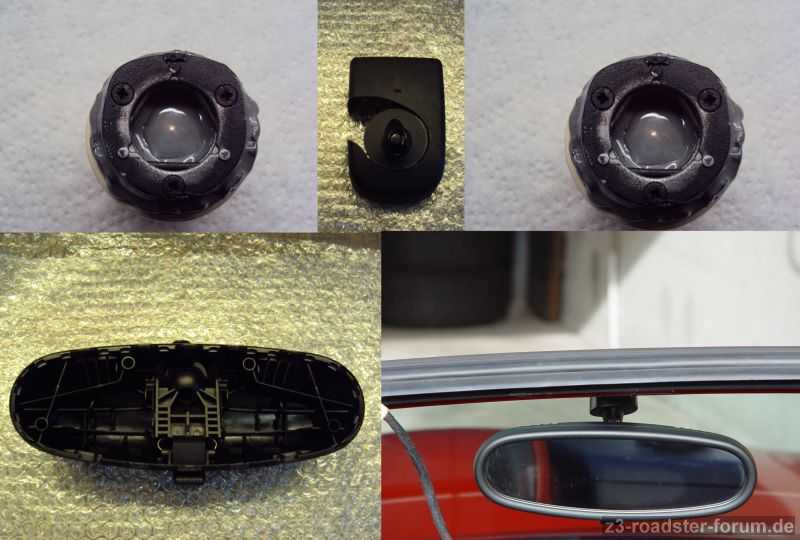

Es ging mir schon lange fürchterlich auf den Zeiger das man beim einfahren in starken Kurven nur vor den Monster-Innenspiegel schaute. :33:
Lösung: ein anderer kleinerer Innenspiegel muss her, M-Spiegel schön klein und oval aber Preise Jenseits von gut und Böse.
Da brachte mich Oliver ( Zettischrauber ) auf die zündende Idee, der Innenspiegel vom DB-SLK .:oops: :oops:
Gesagt getan, in der Bucht nen SLK-Spiegel geschossen und nen Spiegel vom nem E34 ( Ausgaben in Summe 25,-€ )
Dann ging es frisch ans Werk, als erstes den E34-Fuß zersägt ( brauchte ja das Kupplungsteil.Als nächstes den SLK-Fuß passend gesägt und beide Teile verklebt.

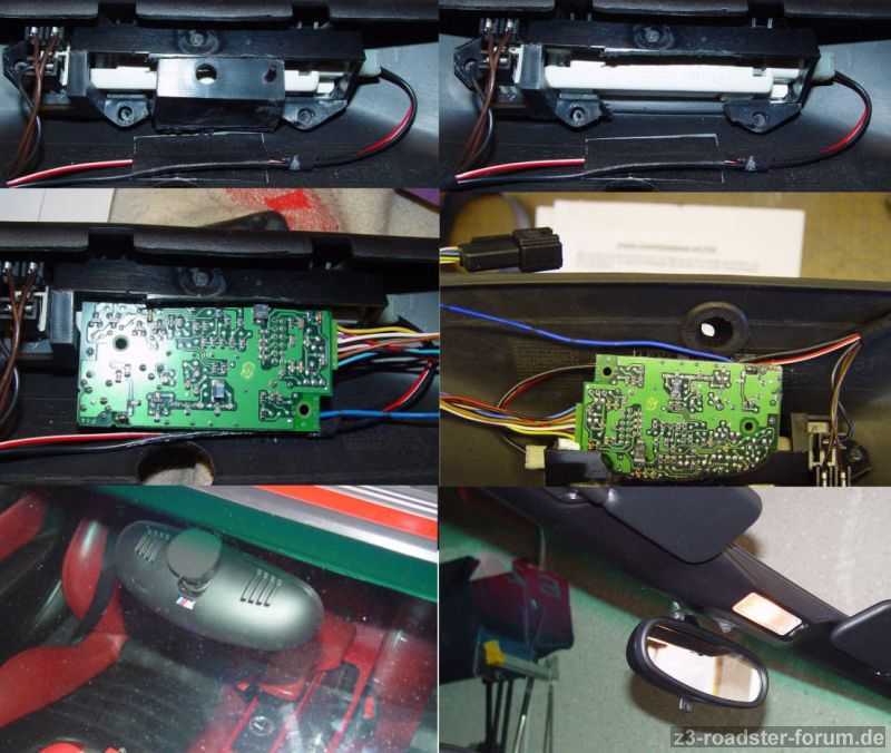

Danach folgte viel Staub :D bis alle Lackierfertig war. Das größte Problem stellte die Platine von der Fernbedienung dar, im neuen Spiegel war zu wenig Platz, also baute ich sie nach einigen Änderungen hinter der Innenlichtleuchte ein. Alles passt, alles klappt wieder so kann der Frühling kommen, denn ich habe das trockene Wetter Heute genutzt um meinen Zetti für den Winterschlaf fertig zu machen.
Anbei noch ein paar Bildchen vom Werdegang.
