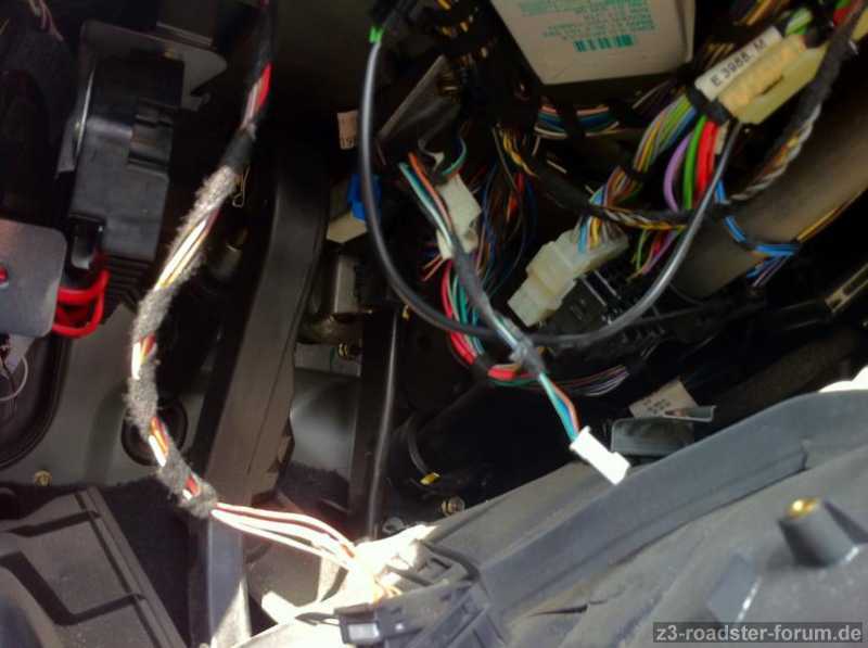

Das einzige was mir aufgefallen ist, ist dass unterm Lenkrad ein Kabel mit Stecker kein Gegenstück hat(siehe Bild).
Das war aber auch beim Kauf schon so, aber beim Kauf hat der Summer noch nochmal funktioniert.

der Lichtschalter beim Z3 ist grundsätzlich eine mögliche Schwachstelle. Häufig macht auch der eingebaute Dimmer Probleme (Ausfall der kompletten Innenbeleuchtung).
Da im Z3 im Prinzip alle Kabelbäume vorverlegt sind - auch für Ausstattungen, welche man nicht hat - hat das nichts negatives zu bedeuten, wenn irgendwo lose Stecker liegen.
