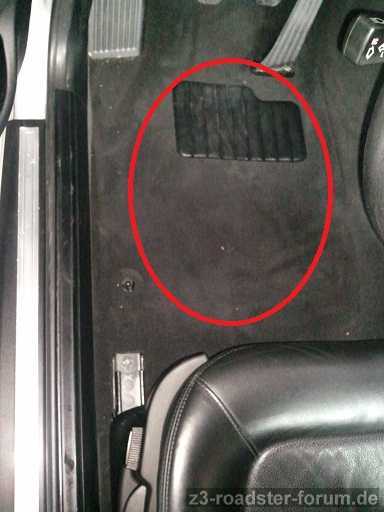

Hallo Leute,
bei mir ist leider seit gestern der Fußraum auf der Fahrerseite ziemlich nass!
Habe natürlich schon das Forum durchsucht und den Tipp mit der Türdichtung / Bytumfaden gefunden... jedoch glaube ich nicht dass es davon kommt denn an der Seite an der Tür ist der Teppich trocken.... und da müsste er doch zuerst nass werden ?
Hier ein Bild der rote Bereich ist nass, und in der Mitte davon am nassesten :(
1. [ externes Bild ]

Beitragvon adrj » 14.09.2010 17:46
Danke! War eben nochmal am Auto.... versteh immer noch nicht wie aus der Tür Wasser kommen kann... sorry :)
Ich steh vor einem Rätsel...

Beitragvon adrj » 04.10.2010 17:54
hallo leute...
habe heut etwas zeit gehabt und folgendes gemacht...
- habe die beiden torx an der tür agedreht und die türverkleidung unten und an der seite abgeklippst... oben hab ich sie dran gelassen...
- somit hatte ich dann freie sicht auf diese schaumstoffmatten im innern der tür...
- dann von aussen die dichtung am fenster etwas zur seite gedehnt und wasser reinlaufen lassen....
- erstmal ist wasser aus den beiden abläufen an der tür rausgeflossen, und dann aber zusätzlich mitten aus der schaumstoffmatte... diese bytum schnurr ist an dieser stelle undicht gewesen! somit lief dass wasser dann genau auf den türschweller und dann rein ins auto auf den teppich :(
meine lösung:
- habe die komplette bytumschnurr so gelassen... und einfach in den spalt zwischen der bytummatte und der bytumschnurr/tür mit der silikonpistole einmal rundlang an der matte eine bahn silikon gezogen...
- dann auber mit dem finger lang gefahren und das silikon etwas versucht in den spalt zu drücken...
also das muss jetzt absolut dicht sein! kann mir nicht vorstellen dass man mit dieser bytumschnurr die ja eher gummiartig das besser abdichten kann....
werde es die tage mal nochmal mit dem wassertest wie oben beschrieben testen... :)
vielen dank für eure tipps!
also wer nasse teppiche hat ---> 99% aller fälle kommt das von der fehlerhaften abdichtung der schaumstoffmatte im innern der tür :)

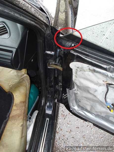

Beitragvon Conquistador » 10.03.2013 13:50
Ich hänge mich mal hier mit einem ähnlichen Problem an:
An beiden Türen tritt Wasser zwischen der Tür und der Dichtfolie durch. Im Beifahrerfußram steht regelrecht das Wasser, auf der Fahrerseite ist der Teppich nur an der unterseite feucht.
Allerdings habe ich zwei verschiedene Folien montiert: Auf der Fahreseite ist eine Matte wie sie oben auch auf dem Bild zu sehen ist, und auf der Beifahrerseite ist eine Plastikfolie. Gibt es irgendwelche Gründ auch auf der Beifahrerseite eine Matte zu verbauen?
Ist es normal, dass wenn ich Wasser an den Scheiben herunter laufen lasse, dass sofort die Folie in der Türe (dem Türhohlraum zugewand) nass wird, oder sollte ich auch die Fensterdichtungen prüfen? Dies geschieht bei mir v.a. am rechten Dreiecksfenster...
Und last but not least: Wie bekomme ich die Fußräume am schnellsten wieder trocken? Im Moment habe ich den Teppich angehoben und je ein Holzstück eingekeilt, damit die Luft zirkulieren kann...
Edit: Habe ein weiteres Leck identifiziert:
Dreiecksscheibe ganz unten am Beginn zur Türe; hier liegt die Dichtung nicht sauber an der Scheibe. Kann ich die Paralelität der gesammten Dreiecksscheibe einstellen, oder nur den Holm zw. den beiden scheiben verstellen? Denn wenn ich diesen weiter zurück (weg vom Fahrzeug) einstelle dichtet die Scheibe am gesamten Gummi nicht mehr!
