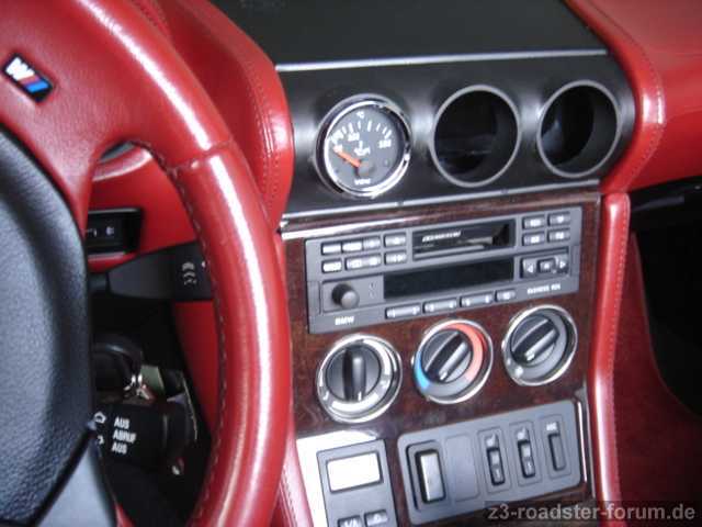

Hallo Zusammen,
Ich hätte gerne klassische VDO Zusatzinstrumente.
Denke an Öltemperatur, Öldruck und Voltmeter.
Habe als erstes eine Öltemeraturanzeuge bestellt um zu sehen wie es wohl ausschaut.
Als alternative zur M-Konsole wurde das Lüftungsgitter umgebaut (war eine riesen Tüftelei). Habe das ganze mal eingesteckt um einen ersten Eindruck zu gewinnen.
Denke ich mache auf der Basis weiter.
Die Serie VDO Cockpit Vision mit Chromring passt optisch ganz gut, bis auf die roten Zeiger. Die enthaltenen Farbüberzieher in Orange kann man so weit umkrempeln bis die Beleuchtungsfarbe mit den Originalinstrumenten gut übereinstimmt.
Habe ein Bild eingefügt. Was meint ihr?
Ist auf jeden fall auch wieder rückrüstbar.

Hm... :|
Gewöhnungsbedürftig...
...aber....
Hm...
Warum nicht?
Wenn es sauber verarbeitet ist... :thumpsup:

Finde ich gar nicht übel. Wenn alles schön sauber gemacht ist, sieht es auch nicht "verbastelt" aus.....
Pix wenn es fertig ist, bitte! :D

Hm sieht gut aus, aber die Lüftung fehlt halt dann schon arg, dagmar ohne Heizung das würde sie mir nie verzeihen :mrgreen:
Ich fahre halt eigentlich immer offen wenn es nicht regnet, agel wie kalt es ist, und da brauch ich schon die Lüftung.
Aber es sieht gut aus und passt gut.
Gruß Frank :2thumpsup:

Gute Idee, saubere handwerkliche Umsetzung. :thumpsup: Ob man auf Dauer auf die Luftdüse verzichten kann wird die Praxis ja zeigen. ( ich hab bei mir auf einer Seite der Doppeldüse meine Navihalterung montiert ohne Nachteile bisher bemerkt zu haben )

Ich find es Klasse und gut im Blickfeld !! :2thumpsup:
Ich habe die beiden Düsen auch immer zu, ich mach die Wärme lieber auf die Füsse.

Wenn es handwerklich so sauber gemacht ist, wie das hier ausschaut, dann finde ich das eine gute Alternative zur M-Konsole. Gerade für VFL Fahrzeuge, wo man die Schalter nicht in die M-Konsole übernehmen kann.
Ich könnte allerdings nicht auf die Düsen verzichten, sei es für Warm- oder klimatisierte Kaltluft. Stand mal 3 Stunden im Stau am Zoll in Triest, 38C, da bist Du froh um jede Düse...

Find ich ne echt gute Loesung.
Erinnert mich jedenfalls nicht an die Roflcopter Rattazong 5000 Zeiger an der A-Saule Augenkrebskleinwagen. :enraged:
Das Radio is cool :sunny:

Sieht echt gut aus und passt auch optisch dazu :thumpsup:
Wie hast Du denn den Instrumententräger gemacht?

Ich finde das echt super gemacht (auch wenn ich´s nicht brauche)!
Könnte man nicht evtl. noch kleine Löcher in die "Backform" machen, um ein Rest Innenbelüftungsfunktion zu erhalten? Wenn auch ohne Regelung?!
