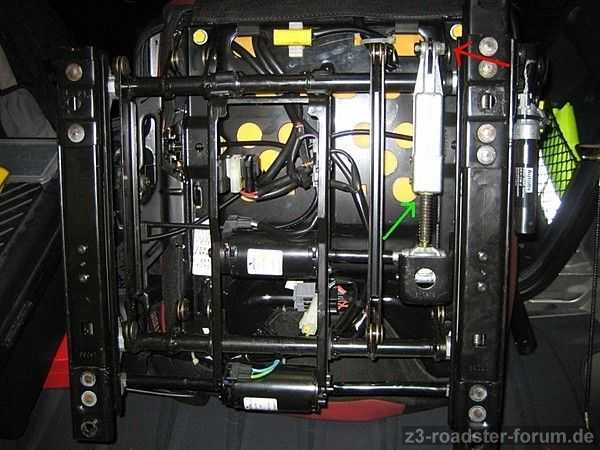

Ich gehe mal davon aus das die Höhenverstellung nicht geht. ( Zettikrankheit )
Du löst den Spinderkopf ( 1 Schraube ), drehst eine Umdrehung rein und wieder zusammenbauen fertig. Danach müsste die Verstellung wieder laufen.
