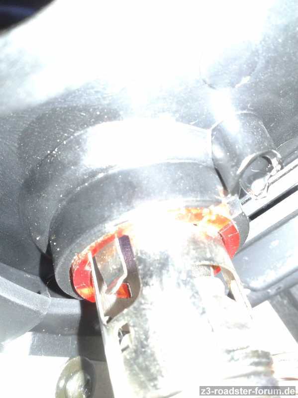

Beitragvon Bender-1729 » 18.04.2013 19:59
Verdammt. Grade die Stunde rum und ich kann nicht mehr editieren ... :enraged:
Ich war grade doch nochmal gucken und konnte dabei mit der Handykamera von unten in die Öffnung reinfotografieren. Dabei ist mir aufgefallen, dass die Halterung für die Lampe nicht am Anzünder, sondern an der Verkleidung selber sitzt. Super ... :enraged:
Auf dem Bild kann man oben rechts die Reste der Halterung erkennen.

Beitragvon Minifutzi » 28.01.2017 19:07
Sind das was man auf dem Bild sieht die besagten Hake die man zusammendrücken muss?
Kommt dann nur der Metallring raus oder auch der Beleuchtungsring?
