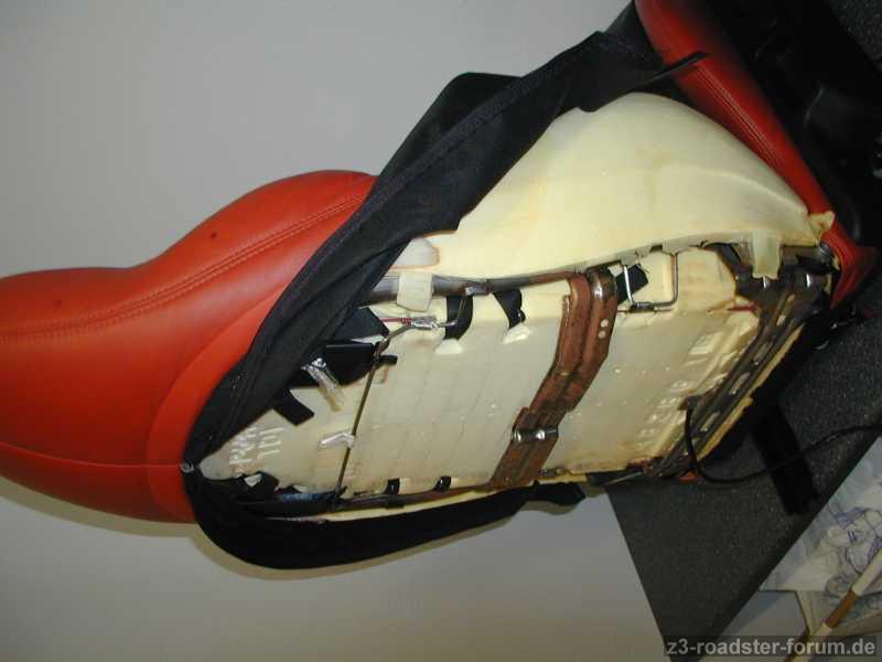

ich hab auch die M Sportsitze aus dem Coupe drin. Wenn man den Dreh raus hat und Gynekologenhände hat :mrgreen: ist es wirklich in einer halben Stunde erledigt. Das schririge ist es , die Stabilisatoren der Gurtführung innen mit der Gurtführung außen zu verbinden. Die werden mit einer Art Sprengring innen fixiert. Das ist fummelig aber machbar. Ich bin absolut begeistert von meinen ziemlich einmaligen M Sitze in Kyalami Orange mit jetzt auch passender M Mittelkonsole!
:2thumpsup:[https://www.z3-roadster-forum.de/phpBB2/foto5058.png
Hier siehst du wie der Sitz von innen aussieht und oben die 2 Punkte wo die Gurtführung durchgestochen und von Innen befestigt wird
