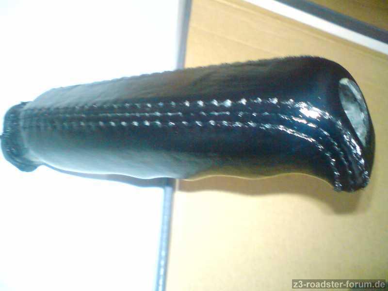

Beitragvon JonnyBgood » 06.07.2011 11:24
Also der Threat ist zwar schon steinalt, aber ich habe eben ein Foto vom Handbremsengirff den ich damals lackiert habe gefunden.
Vielleicht intressiert das ja jemanden, viel erkennen tut mal leider nicht, er sieht aber besser aus als vorher.
Leider werden die Nähte natürlich auch mitlackiert.
Die Farbe hält übrigens immer noch an allen Stellen...
So long, Jonny.... 8)
