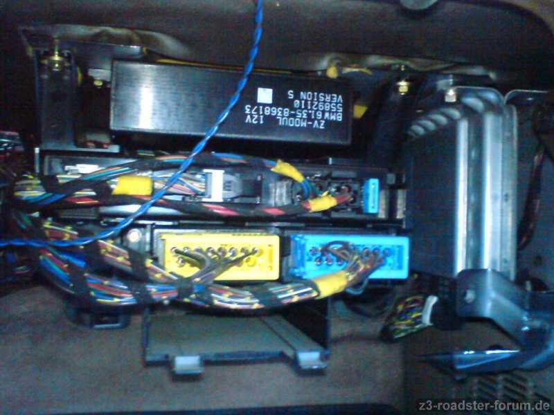

Hallo!
Da meine Alarmanlage immer wieder faxen macht und spät nachts damit anfängt nicht vorhandene einbrecher zu vertreiben :? habe ich mich nun dazu entschlossen die Anschlüsse an der Anlage slebst zu überprüfen.
Ich habe schon alle Beiträge in diesem Forum zum Thema Alarmanlage durchsucht, allerdings steht nirgens wie das Teil eigendlich aussieht. :-P
Leider weiß ich nicht 100%ig welche Anlage ich verbaut habe, da die Fernbedienung für ZV und Alarmanlage in meinem Schlüssel integriert sind ist es bestimmt eine BMW Anlage (Ob DWA 3 oder DWA 5 kann ich nicht sagen).
Ich möchte die Anschlüsse überprüfen da die DWA beim Einschalten durch schnelles Blinken der LED einen Fehler meldet, dem ich gerne auf den Grund gehen will. :wink:
Nun meine Frage, ich habe ein Bild von dem Kabelsalat den ich freigelegt habe gemacht. Welches Teil is denn nun die DWA? :shock:

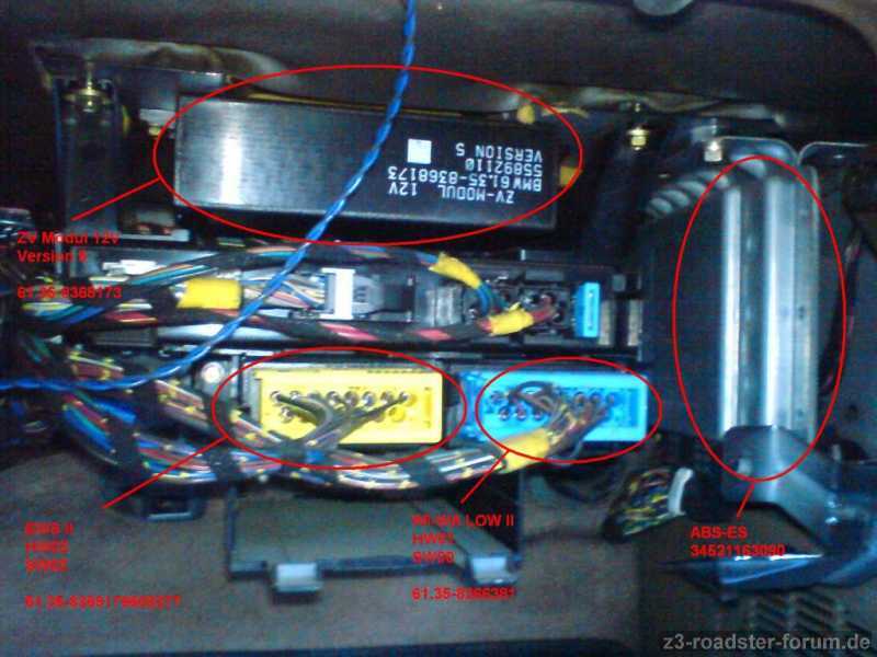

Beitragvon JonnyBgood » 18.07.2010 09:02
So, ich habe nun die vielen lustigen Steuergeräte vorsichtig herausgenommen, um mal nachzusehen was das alles ist.
Im anhang hab ich jedes Gerät beschriftet, außer das Große in der Mitte, das hab ich lieber drin gelassen, da daran ein Haufen Kabel befestigt sind die alle mit Kabelbindern festgemacht waren usw.
Allerdings muss es sich dabei wohl zweifellos um die ZKE handeln, oder ist da jemand von euch andere meinung?
Da nun alle "Kästchen" identifiziert sind bleibt die Frage offen: wo ist meine Alarmanlage? :shock:
Die überlegung meinerseits wäre das sie nicht von Werk eingebaut war, und sie jemand nachgerüstet hat, und dabei das Model gekauft hat welches in der ZKE integriert ist. (Also jene DWA die angeblich in den neueren ZZZ verbaut sein soll).
Könnte ich da richtig liegen? Bzw kennt noch jemand eine Stelle wo die DWA sitzen könnte?
LG, Jonny...

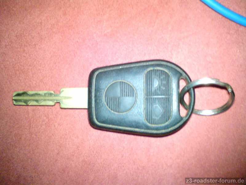

Beitragvon JonnyBgood » 18.07.2010 11:30
Nein, Serviceheft habe ich keines.
Ich bin davon ausgegangen das es eine original BMW Anlage ist, da mein Schlüssel so aussieht:
(sieht für mich nun mal original aus :? )
