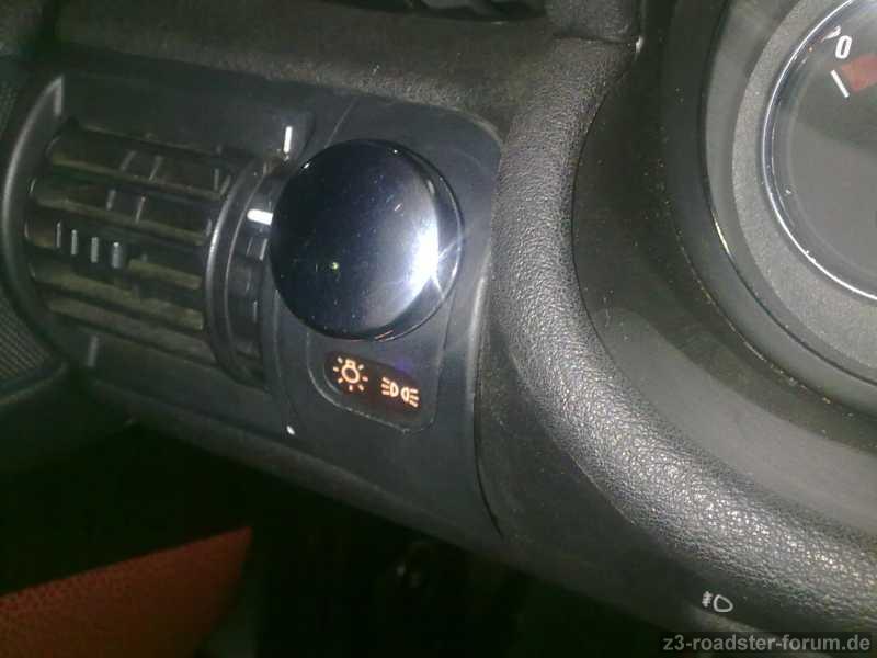

Gestern hab ich mal wieder einen Schrauber-Abend gemacht:
- Motorlager gewechselt (einfach so mal, gingen günstig her), 1 Stunde
- Nebelscheinwerfer nachgerüstst (gingen sogar sehr günstig her), 1 Stunde

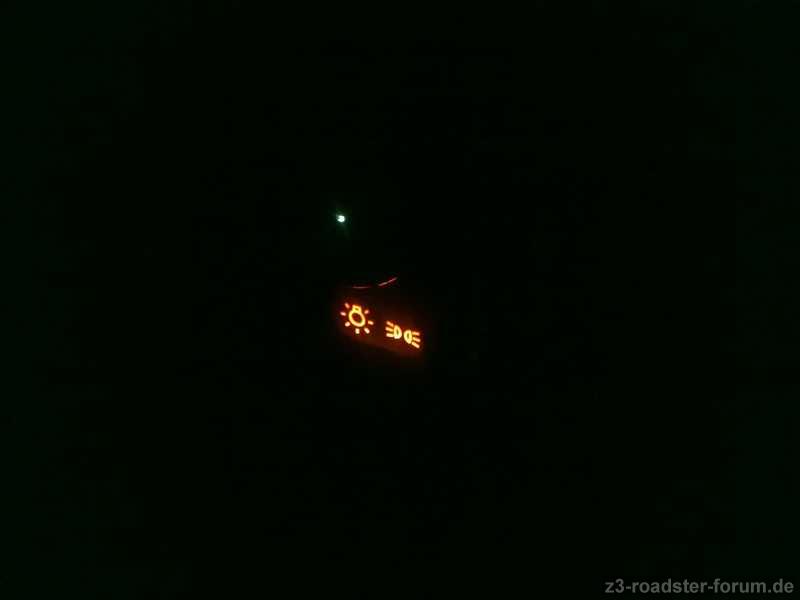

- und die Beleuchtung des Lichtschalters erneuert: 2 STUNDEN!!!!
Letzeres wollte ich "einfach so mal mitmachen", weil für den Tausch des NSW-Schalters eh schon die Verkleidung unten weg war, das war aber mit erheblich mehr Gewürge und Gefluche verbunden als gedacht. Aber: ich habs geschafft und weiß jetzt auch, wie es beim nächsten Mal schneller geht!
Und so schaut das dann aus:
[ externes Bild ]
[ externes Bild ]
