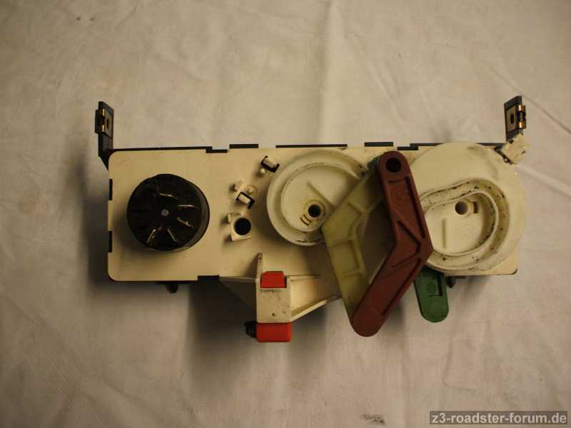

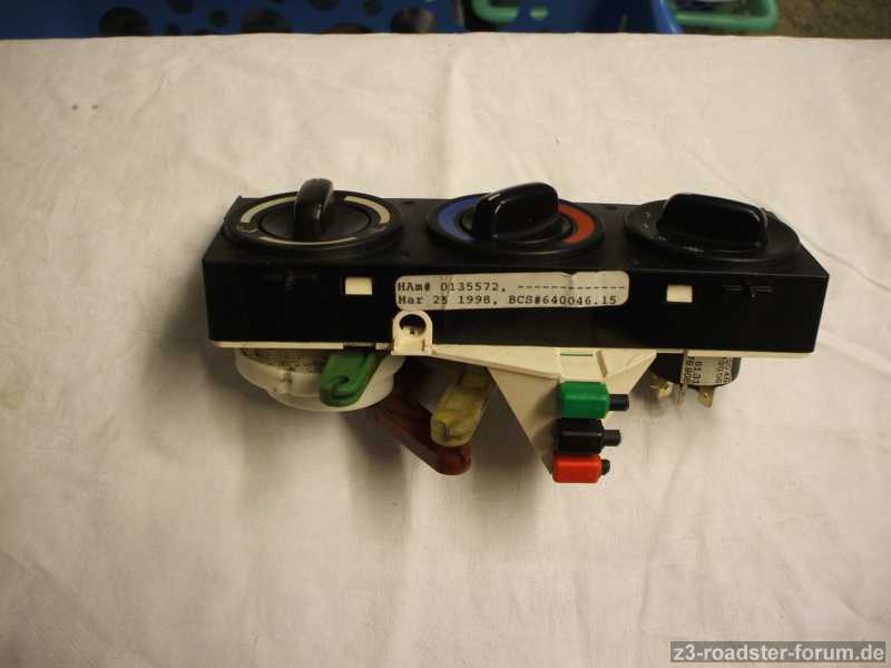

oft tauchen Fragen nach den Beleuchtungslampen der Heizungsbedienung in der Mittelkonsole auf. Besonders wo sie sitzen.
Da ich noch so ein Bedienteil im Regal liegen habe, habe ich mal zwei Bilder gemacht. Hier kann man die Lage der Beleuchtungslampen gut erkennen.
Auf der Rückseite sitzt die Lampe rechts in dem Loch, neben dem Lüfterschalter.
Auf der Unterseite sitzt die zweite Lampe ebenfalls in dem runden Loch.
Die Glühlämpchen können nur mit den Fassungen gewechselt werden und sitzen recht stramm im Bedienteil.
Die Teilenummer ist: 61 13 8353797 .
Grüße, Oliver.

einen schönen Dank für die Bilder.
Das Lämpchen am Lüfterschalter habe ich nach langem Suchen gefunden aber die Andere hätte ich sicherlich nicht gefunden.
Deshalb sind die Bilder sehr anschaulich.

ich kenne die Anleitung, aber ein ordentliches Bild ist selbsterklärender als eine Beschreibung!
