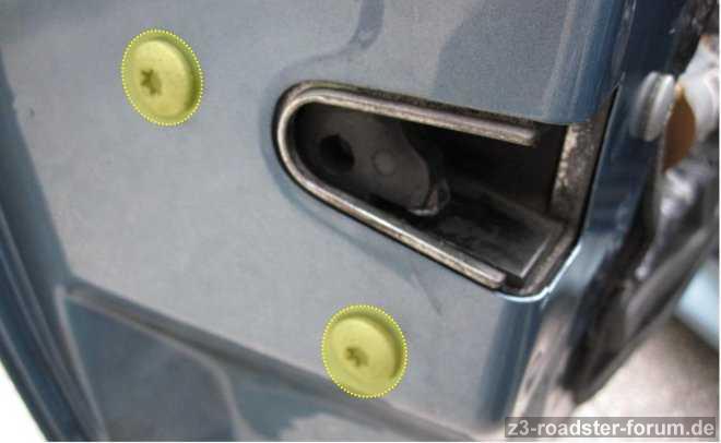

Was ich bei mir gemacht habe: Nachdem ich die oben verlinkten Tipps ausprobiert/überprüft hatte und leider keine deutliche Besserung eintrat, hatte ich bemerkt, dass mein Türschloss locker war. Also habe ich die beiden Torxschrauben (2 gelbe Kreise im ersten Bild) oberhalb des Schliessmechanismus wieder festgezogen. Die Kunststoff-Welle des Schlosses hatte ich zuvor mal mit Gewebeband ein wenig „gedämmt“. Zudem hatten sich 3 Sockel der weissen Clipser an der Türverkleidung gelöst und dadurch die Türverkleidung eventuell etwas mitgeklappert. Hab die Clipser ausgetauscht und deren Aufnahmen wieder frisch verklebt (die Pappen sind leider ziemlich empfindlich beim Abziehen).
[ externes Bild ]
Diese Massnahmen haben leider nur einen Teil des Klapperns behoben: Das Schliessen der Tür hörte sich nun wieder prima an! Wie auch immer, beim Überfahren von Unebenheiten hatte ich nach wie vor ein Klappern.

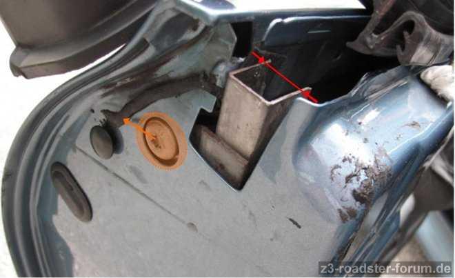

Bastian hat seit längerem auf die hintere Führung getippt, darum habe ich mich dieser dann angenommen. Zuerst habe ich die untere Fixierung der Führung (Schraube unten an der Tür) ein wenig gelöst. Anschliessend habe ich die obere Fixierung (Schraube mit orangem Kreis beim zweiten Bild) gelöst und die daran hängende Führung wie eingezeichnet etwas nach aussen verschoben. Bin so vorgegangen, da die Beifahrerseite, welche klapperfrei ist, diese Einstellung hatte. Ist jetzt nicht unbedingt eine zwingende Herleitung, aber hab halt einfach mal etwas herumexperimentiert. Beide Schrauben wieder angezogen und gut.
Anschliessend habe ich mal oben die beiden Gummis an der Tür entfernt, um von oben in die Führung zu schauen. Dabei habe ich bemerkt, dass die Führung am oberen Ende nicht mehr ganz symmetrisch war. Also das U-Profil ganz leicht zu einem V-Profil tendierte. Wahrscheinlich wurde die Tür zu oft übers Fenster zugeworfen und dadurch die Führung in Mitleidenschaft gezogen, - also die eine Seite etwas nach aussen gebogen. Hab das Ding dann mit einer Zange minimal zusammengepresst, wie mit dem roten Pfeil eingezeichnet. Wenn das Fenster oben ist, sieht man nun auch, dass das weisse Gleitstück, worin das Fenster verankert ist, weniger seitliches Spiel hat.

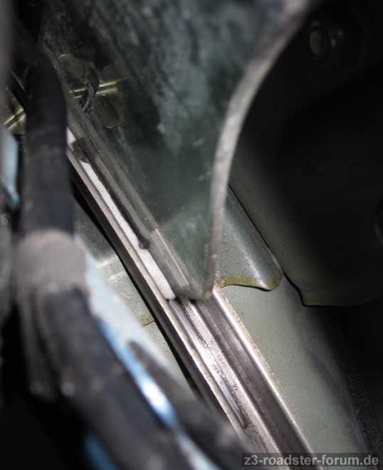

Übrigens, hier noch das Bild von der hinteren Führung mit dem weissen Gleitteil:
[ externes Bild ]

Beitragvon ZNovize » 20.08.2025 18:47
Hallo
Dieser Beitrag hat mir geholfen. Ich habe den Plastikstopfen an dem Gummiteil herausgezogen. Dann kann man das Gummiteil hochklappen und kommt an die obere Befestigungsschraube der Fensterschiene. Diese habe ich gelöst und etwa 1mm weiter nach außen verschoben. Seit dem ist das Klappern weg :)
