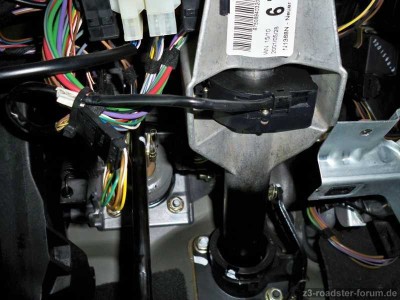

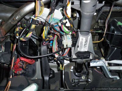

Beitragvon Wolfgang1975 » 28.04.2010 20:23
hier mal 2 Bilder von dem Lenkwinkelsensor. Ich habe die Steckverbindung geprüft und dabei Bilder gemacht.

Beitragvon MDuprau » 28.04.2010 21:36
Hmm, es soll vorne an der Lenkschnecke (heißt das so ?) eine Markierung geben für die Nullstellung. Erst hier auf Null, dann sollte das Lenkrad grade stehen.
Kann man den Sensor per ODB auslesen ? Weiss das jemand ?
