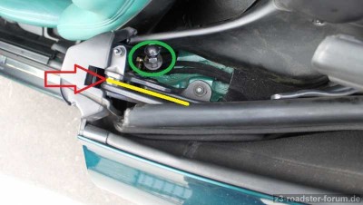

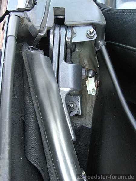

Habe mir einen Nachrüstsatz für das el. Verdeck geholt!
Leider ist in meinem Wagen nicht dafür angerichtet...
Soll heissen, es fehlt der Bügel wo der Hydraulikzylinder angeschraubt wird (oberer Kugelbolzen) und der Stecker für den Schalter.
Bin nun auf der Suche nach so einem Stecker, dass ich meinen Schalter anschließen kann.
Aber nun geht es mir hauptsächlich um den Halter für den Zylinder!
Um so einen überhaupt zu suchen, brauch ich erst ein Bild, um das Teil herzeigen zu können!
Brauche also Eure Hilfe!
Wer von Euch hat ein E-Verdeck und kann mir diesen Bügel ablichten?
Es geht um das Teil, das den gelben Strich trägt.

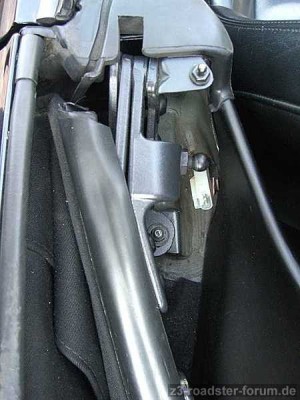

Ich will dir jetzt mal keine Angst machen, aber ich habe vor ein paar Tagen festgestellt, dass es am in den Anfangsbaujahren Karosserien gab bei denen kein EH Verdeck vorgesehen war.
Ich wollte bei meinem den Verdeckdämpfer einbauen und hab dabei festgestellt dass das Loch nach unten dafür fehlt.
Ich glaube das Loch wird auch für das EH Verdeck benötigt.
Ist auf deinem Bild nicht richtig zu erkennen ob da ein Loch ist.
Die Halterung für den Dämpfer ist bei mir nur dran weil ich das komplette Verdeck getauscht habe. Am Originalen war der auch nicht dran.

an Robert:
..dann brauchst Du diesen Bügel ja eh nicht... :wink:
Kannst Du mir den evtl ausbauen? *ganzliebfrag*

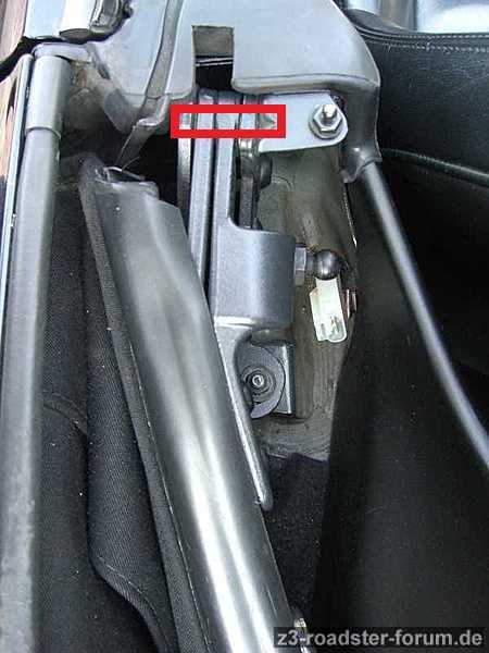

Beitragvon Robert-132 » 23.04.2010 16:32
Hallo Mike,
ich hab zufällig noch ein altes Verdeck im Keller liegen.
Habs mir mal angeschaut das Teil bekomm ich nicht raus ohne es kaputt zu machen. Die Führung vorne ist fest mit dem Verdeckgestänge verbunden. Ist so eine Art große Hohlniet.
Bleibt auch die Frage ob bei dir überhaupt das Loch nach unten für die EH vorhanden ist.
gruß
Robert

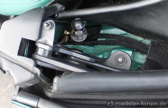

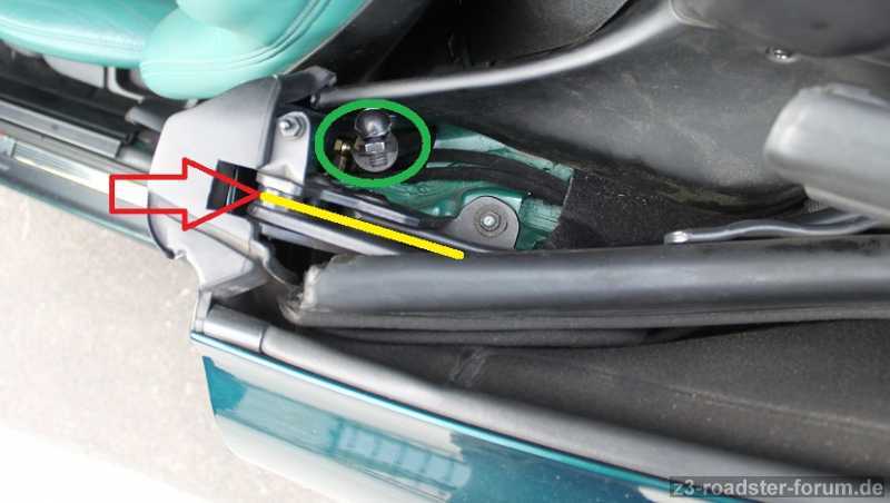

Beitragvon TTKILLER » 23.04.2010 19:08
Hey Robert!
Danke erst mal für Deine Mühe!
Wie Du ja auf meinem Foto siehst, ist der Dämpfer ja schon drin.
Der Rechteckige Auschnitt ist also da.
...na Du machst mir ja ne Freude!
Aber ist das alles nicht mit einer Querschraube angeschraubt, auf dieser alles "aufgefädelt" ist?
Ich hab Dein Bild mal verwendet und die Schraube eingezeichnet, die ich meine.
Kann man dieses Teil nicht entnehmen?

Beitragvon TTKILLER » 23.04.2010 19:14
Hier nochmal meine Ausführung.
Meiner Meinung nach fehlt nur dder "übergeschobene" Bügel

Beitragvon Robert-132 » 23.04.2010 19:14
Ist leider nicht nur mit der Schraube fest.
Um die Schraube ist noch diese Hohlnietr, die hält das ganze auch noch zusammen.
Ich kann sie mit Gewalt lösen, danach ist sie aber hin und viel kannst du damit nicht mehr anfangen.

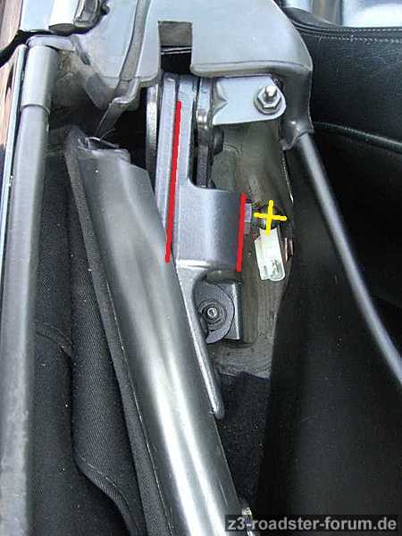

Beitragvon TTKILLER » 23.04.2010 19:30
okay... ich geb auf...
Mir scheint, als ob die einzig umsetzbare Version ein selbst geschweisster Bügel ist!
- ein Eisenband ein wenig im Winkel gebogen
- ein halbkreisförmiger Ausschnitt an der schönen Stelle
- einen 90° Winkel an das "Haupt-"eisen und dort Gewinde reindrehen.
Bräuchte dazu nochmals Deine Hilfe Robert!
Wärst Du so nett und würdest mir 2 Maße nennen?
Zum 1. das Distanzmaß, wie groß der Abstand ist (die beiden roten Striche) und
zum 2. und wie viel mm die KugelbolzenMITTE tiefer ist, als die Oberkante des Verdeckbügels ist (langer roter Strich und gelbes Kreuz).
Wär Dir sehr dankbar hierfür!!!

Beitragvon Robert-132 » 23.04.2010 22:14
Dann nimm lieber den von mir ;-)
Notfalls kanns du den auch anschweißen.
