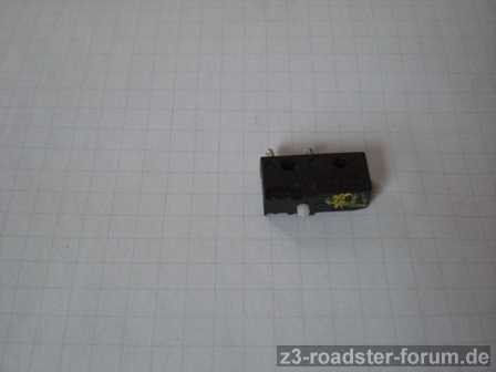

Schau mal hier ich glaube das ist der Schalter für das radio kann das sein?
radio Kontaktschalter für Alarmanlage ???

bei mir sieht der Schalter für das Radio anders aus. Der hat so einen kleinen Metallhebel dran. Dieser Hebel wird von der Gummirolle des Radios gedrückt.
Aber nach Deinen Tests ist es entweder der Motorhaubenschalter oder der für das Radio.
Stecke doch mal den Schalter für die Motorhaube ab! Ist ganz einfach und geht mal eben schnell.
Wenn es dann noch schnell blinkt, ist der Schalter für das Radio aktiviert.
