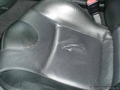

Jap, davon kann ich ein Liedchen singen (siehe Bild1).
Hab den Z damals so gekauft, auf der linken Seite hab ich dann fleissig mit Lederpflege vorgebeugt. Hab jedoch auch schon gelesen, dass die Mittel den Klebstoff lösen und somit das Leder von den Amaturen lösen (Beispiel Blasen auf Airbag).
Bin gerade auf der Suche nach einem Autosattler (falls jemand einen Tip in der Nordschweiz hat, bitte posten)
Würde dann auch gleich den kleinen Schönheitsfehler (Bild2) beheben lassen (achtung nichts für schwache Nerven :-))
