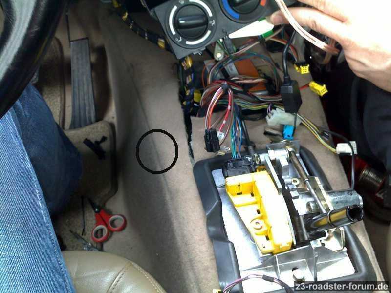

Danke für die Hilfe! Habs so aber leider nicht hinbekommen und mich dazu entschieden die ganze Mittelkonsole auszubauen. Soweit sogut. Im besagten Loch habe ich allerdings das Kabel nicht finden können. Auch im Bereich des Schalthebels, wie einige beschrieben haben, habe ich das Kabel nicht gefunden :enraged: .
Jedenfalls habe ich jetzt einfach mal ein Foto von meinem zerstörtem Innenraum gemacht, damit ihr mich vielleicht mal schön mit dem Kopf auf die Stelle stoßen könnt, an der ihr das Kabel gefunden habt :oops: . Das ist in meiner Galerie zu finden. Bin mittlerweile echt am verzweifen - Ich will einfach den s****ß BC jetzt reinhaben - Aufgeben steht für mich nicht zur Debatte!!!

Beitragvon Sperre » 01.04.2010 22:26
Mein Gott,
da hast Du ja viel auseinandergerissen.
Mein Kabel lag dort (s. Foto)

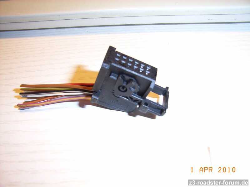

und so sieht der Stecker aus.
