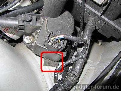

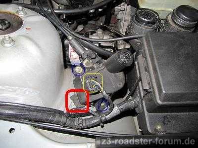

Beitragvon wmw » 01.09.2010 13:26
Hallo Abbakus,
Hat jemand "zufaellig" ein Foto parat vom Motorraum, der den montierten Stellantrieb zeigt?
ich habe einen M43 1,8er Bj 1998, bei dem ich letztes Jahr einen Tempomat nachgerüstet habe.
Als erstes, wenn Du die Halterung in Fahrtrichtung links, hinter dem Federbeindom anschraubst, brauchst Du garantiert keine Schablone!
Ich hatte auch keine.
Du hältst die Halterung einfach an das Blech, so wie es am besten paßt und markierst die Löcher zum bohren. Du solltest aber vorher den Stellmotor draufschrauben und den Gaszug montieren, so ist die Lage der Löcher nämlich vorgegeben, wenn alles schön ohne Spannung anliegt.
Ich stelle zwei Photos dazu, da kannst Du die Lage sehen.
Ich habe (um Vibrationen zu vermeiden) nur, wie rot markiert zu sehen, dort etwas Schaumstoff untergelegt, da der Abstand zwischen Stellmotor und Blech recht knapp war, im zweiten Bild siehst Du blau markiert die Lage der Bohrlöcher (das dritte ist durch den Stellmotor verdeckt); die gelbe Markierung zeigt den Stecker, der bei mir am Kabelbaum der aus dem Sicherungskasten kommt, zurückgebunden war, hier Achtung: es gab bei meinem Z3er zwei Ausführungen mit jeweils verschiedenen Steckern, einen ovalen mit zwei Ecken und einen runden (bei mir = Oval)
Ich denke, Du hast den runden
wmw
Beiträge: 48
Themen: 10
Bilder: 15
Registriert: 27.03.2009 19:51
Wohnort: LPG Fahrer
Z3 roadster 1.8 (04/1998)
