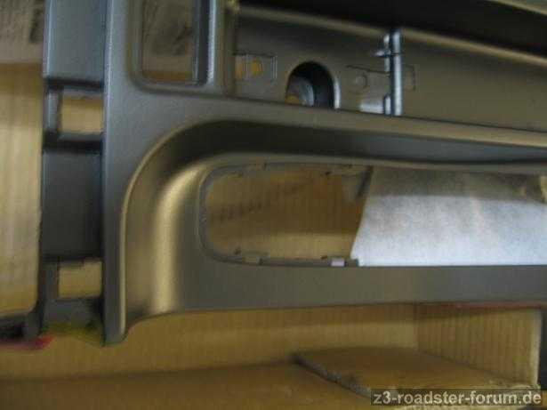

Beitragvon threesixteen » 12.02.2010 15:20
So, das Paket von Conrad ist eben eingetroffen und da hat mich nichts mehr gehalten.
Das Ergebniss ist der Hammer. Aber seht selbst. Lt Hersteller soll man 3-4 mal drüber gehen. Hab nun 2 mal und das Ergabnis ist schon nahezu perfekt und sehr sehr nah am original dran.
Kann ich nur empfehlen!!!!! :2thumpsup: :2thumpsup: :2thumpsup:
[ externes Bild ]
https://www.z3-roadster-forum.de/phpBB2/foto10463.html#
Irgendwie will das Bild nicht. Aber der Link funzt.
Edit Toni: Habe das Bild sichtbar gemacht.
