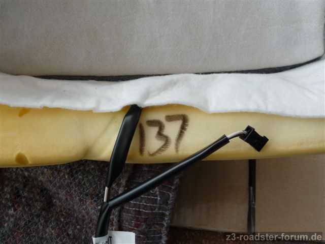

Beitragvon viper.rt » 27.01.2010 20:10
picco68 hat geschrieben:hi
also bei geht die sitzheizung nur beim beifahrer
kann das auch am schalter liegen oder gibt es da eine
sicherung oder wenn man den sitz rausbaut wird die sitzheizung
nicht von unten irgendwie am sitz befestigt
Nein, es gint nur eine Sicherung für beide Sitzheizungen nähmlich F4 (15A) in der Motorraumverteilung.
Leuchtet Dein Schalter ??? Der Schalter könnte ach defekt sein, Du kannst Ihn einfach gegen die Beifahrerseite tauschen.
Sonst musst Du am Stecker (ist versteckt hinten am Sitz zwischen Lehne und Sitz (Die Lasche ist mit Kletverschluss unten fixiert, hochziehen der schwarze Stecker kommt zum Vorschein) Ausstecken, Sitzheizung einschalten und messen ob Spannung ankommt.
