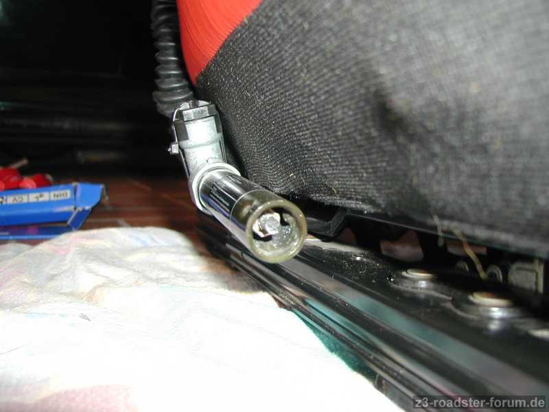

das gilt für den Ausbau des Gurtstraffers. Da kommst du gar nicht ran. Der Gurtstraffer hat eine kleine explosive Ladung um bei einem Unfall in millisec. dich festzuhalten. Anschl. ist er unbrauchbar, da ca. 3 cm. kürzer.
[ externes Bild ]
Beim Ausbau der Sitze ist da meines Wissens nichts zu beachten. Klemm wie beschrieben die Batterie ab.
Ich hab auch schpn die Gurtstraffer ausgebaut und an meinen neuen Sitzen montiert. Da is nix pasiert.
