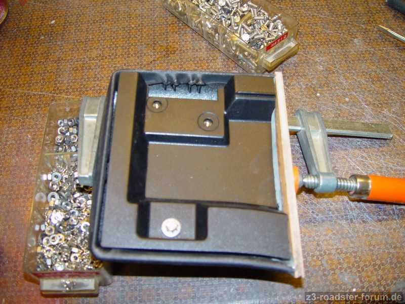

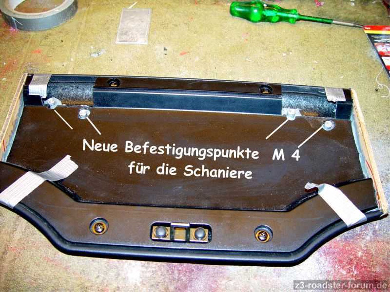

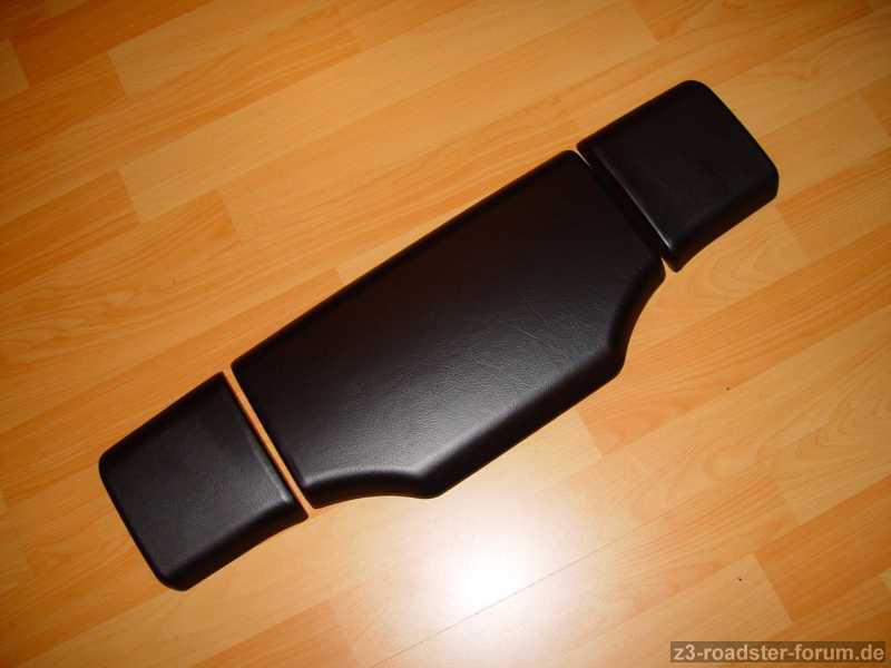

Beitragvon z3-780 » 01.01.2010 16:04
threesixteen hat geschrieben:Und das einkleben hällt? Hast du eventuell Fotos davon?
Kann ich dir nur vom Deckel zeigen, da siehst du in den abgetrennten Seiten die zu Bügelabdeckung werden die orig.Punkte.
Im verkürzten Deckel die eingeklebten Hiltimuttern M4 für die Befestigung der Scharniere die dem orig. kleinen Deckel für die Bügelversion entsprechen.
Die Befestigungspunke schafft Hans selber.
Gruß Hans
