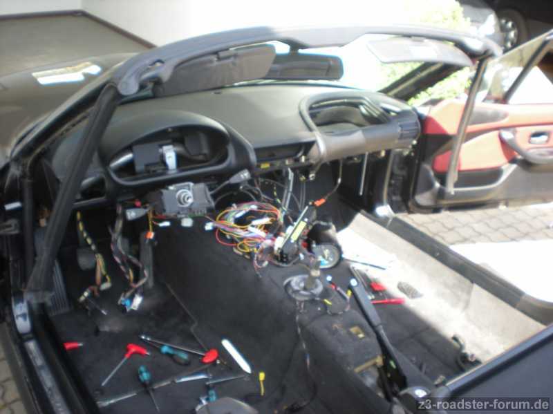

Hallo.
Frage, gibt es eine Ausbauanleitung hier im Forum, oder weiß vielleicht jemand wie man das Armaturenbrett beim Zetti ausbaut?
DANKE
Marco

Hallo Marco,
eine Anleitung hierzu ist mir nicht bekannt. Den Austausch habe ich schon hinter mir. Der Ausbau in groben Zügen beschrieben: Batterie abklemmen, Mittelkonsole abschrauben, Handschuhkasten ausbauen, Lenkrad ausbauen, Beifahrerairbag ausbauen. Lichtschalter und LWr-Regler ausbauen, Kombiinstrument ausbauen, Halteschrauben der Schalttafel lösen.

Wo genau sind die Schrauben alle?
Worauf muss ich aufpassen, ausser Airbag und so?

Hallo Marco,
das Armaturenbrett selbst ist mit 9 Schrauben befestigt. Zwei je links und rechts aussen, zwei unten mittig etwas versteckt und drei unter der Frontscheibe. Zum Aushebeln der Abeckungen der drei vorderen Schrauben, musst du dir ein Spezialwerkzeug bauen: Einen kleinen Schiessbudenschraubenzieher im Schraubstock leicht abwinkeln - sonst ist die Gefahr für einen Kratzer sehr gross. Neben dem Lichtschalter ist eine ganz kleine Kreuzschlitzschraube, die wird gerne übersehen. Die Armaturentafel muss zum Aus- und Einbau in der Mitte etwa zwei cm hochgehoben werden, damit der Lüftungskanal nicht beschädigt wird. Damit du sie anheben kannst, müssen die A-Pfostenverkleidungen demontiert werden. Wenn du sie wieder montierst, die vordere Kante mit Silikon ausspritzen - eine mögliche Ursache für Undichtigkeiten. Weitere Besonderheiten fallen mir aus dem Stegreif nicht ein.

Hallo.
Danke für eure Antworten.
Habe das Armaturebrett draußen.
Nun gehts an die Arbeit ;-)

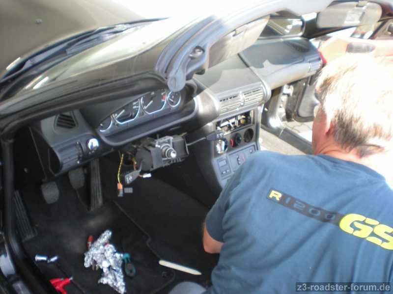

Hallo, könnt ihr mir eventuell ein paar Bilder reinstellen wo sich die Schrauben "versteckt in der Mitte" befinden? Bin alles durch, aber hab nichts gesehen. Danke liebe Grüsse

Moin,
da steht eigentlich alles drin.
[I] Ausbauanleitung Mittelkonsole

Vielen Dank, schon ausgebaut das Teil :)
