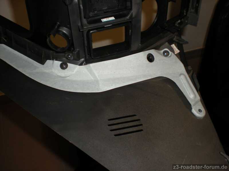

Beitragvon Seitzfendi » 16.11.2009 20:57
Hallo zusammen,
die Seitenwangen können meiner Meinung nach nicht im eingebauten Zustand demontiert werden. Auf der Unterseite ist mit drei Schrauben ein Blechträger montiert und diese drei Schrauben sind nach meiner Erinnerung in die Seitenblenden geschraubt:

Re: Blenden der Mittelkonsole ausbauen
Beitragvon viper.rt » 16.11.2009 21:12
Wenn ich das richtig verstanden habe möchte er aber die Frontblenden lackieren oder mit Leder beziehen und nicht die Seitenwangen.
Beitragvon Seitzfendi » 16.11.2009 21:25
Hallo Stefan,
so habe ich es nicht verstanden, macht aber nix. Die Mittenblendenteile sind auch von hinten verschraubt.
Gruss Seitzfendi
