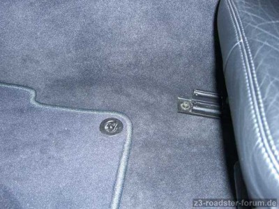

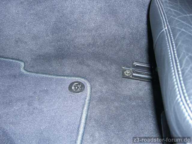

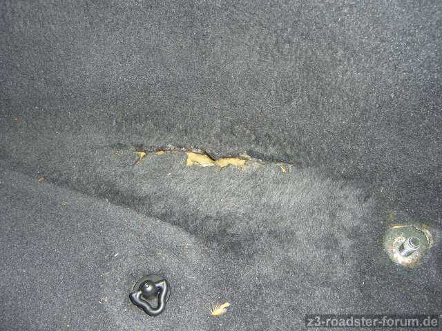

In meinem Zetti war im Teppich auf der Fahrerseite ein ca 10cm langer Riss.
Keine Ahnung wie der Vorbesitzer den rein gekriegt hat. Der hat mich die ganze Zeit schon gestört. Vor ein paar Wochen konnte ich in der Bucht einen kompletten Teppichsatz für 45 Euronen bekommen. Der Teppich ist wirklich noch in einwandfreiem Zustand. Also hab ich mich entschloßen den Teppich zu tauschen.
Falls jemand das gleiche vorhat, es ist eine Schweinearbeit und ziemliche Fummelei.

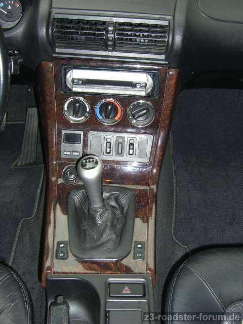

Zufällig habe ich kurze Zeit später dann noch ein Holzdekor für die Mittelkonsole bekommen, komplett mit Bordcomputer (30 Euronen ;-).

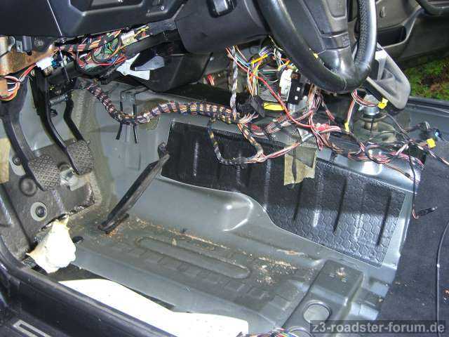

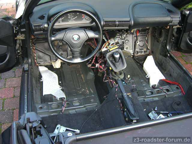

Also wurde der Inneraum komplett gestrippt. Mittelkonsole raus, alle Verkleidungen raus, Sitze raus.
Wenn man es das erste Mal macht sollte man schon einen ganze Tag einkalkulieren. Ich hab so ca. 8 Stunden gebraucht.
Gelohnt hat es sich auf jeden Fall, Teppich ist wieder heil und ich hab jetzt eine Holzverkleidung und sogar einen Bordcomputer.

Unschlüssig bin ich noch bei den Chromringen um die Heizungsregler ob ich die lasse. Die Regler verschwinden dadurch so weit drinnen dass man sie kaum noch sieht.
