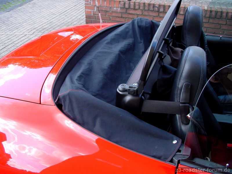

Hallo an alle. da mein z3 weder ein windschott noch überrollbügel hat möchte ich wenigstens ein windschott nachrüsten da dies in kombi mit den bügeln einfach mal viel zu teuer ist. jetzt meine frage. ist es viel aufwand ein windschott nachzurüsten und woher bekomme ich dies? möchte was anständiges haben. ich glaube diese halter dafür habe ich schon. falls mal jemand ein foto hat wie die halter am auto aussehen kann er das ja mal posten. vielen dank und gruß kevin

Es gibt 2 Varianten, ist 1. siehe Foto.die 2. ist mit Steckhülesen und nicht ganz so Komfortabel.
Gruß Hans :thumpsup:

aha so sieht das aus. die ahlter schein ich dann auch zu haben. aber wofür ist das schloss daran? was passt da für ein schlüssel rein und wofür ist das? gruß kevin

aso alles klar....und das schloss wofür ist das?

Mit den Schlössern kannst du das Schott abnehmen ohne die Halter auszubauen.
Gruß Hans

Hier siehst du die Aufnahme des 1. Windschotts noch mal in gross
[ externes Bild ]
Ach ja... dein BMW-Händler verkauft dir natürlich auch ein neues Windschott für dein Fahrzeug (allerdings nur noch die 2. Variante zum Stecken)
Sollte du ein gebrauchtes Windschott wie auf den Bildern bei ebay kaufen, dann achte darauf, dass ALLE notwendigen Teile dabei sind. Meiner Schätzung nach sind mindestens 50% der Angebote unvollständig.

Wobei ich persönlich die 2. Variante schöner, komfortabler und zierlicher finde. Ist nicht so aufdringlich groß wie dieses "Monsterwindschott" und passt sich mehr ins Gesamtbild ein.
Aber ist wahrscheinlich wie immer Geschmackssache.
(Das schönere 2. Windschott) :wink:
