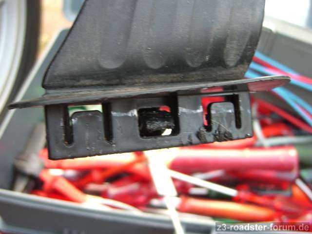

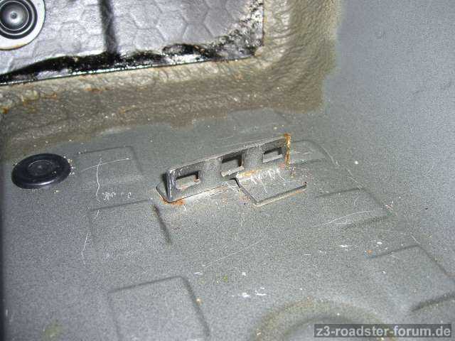

Also geb ich die Antwort mal selber, falls jemand mal vor dem gleichen Problem stehen sollte.
Also mit einfach rausziehen ist da nichts. Es geht eine Nase komplett durch die Halterung und an zwei Stellen ist es noch geklipppst.
Ich hab den Teppich aussenrum abgeschnitten weil er eh getauscht wurde.
Wenn man weiß wie die Konstruktion ist geht es vielleicht auch ohne den Teppich aufzuschneiden, ist aber eine ziemliche Fummelei.
Mann muss die Nase in der Mitte komplette durchdrücken und die beiden Nasen links und rechts dann eindrücken und das Gaspedal hoch ziehen.
Ist auf den Bildern zu erkennen.
