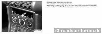

vielen Dank für die Schnelle Hilfe! Ich habe die Lampen gefunden. Jetzt muss ich erstmal eine Lupe suchen, damit ich überhaupt erkennen kann, ob die kaputt sind. Allerdings habe ich im Dunklen hinter der Abdeckung auch noch einen Stecker von irgendwas rausgezogen. Ich kann durch bloßes Tasten nicht herausfinden, wo der fehlt. :enraged:
Komischerweise funktionieren alle Knöpfe noch, weswegen ich nicht weiß, ob der überhaupt eine Bedeutung hat. In dem Bild deiner Beschreibung sieht man, dass die Lüfterregler herausgezogen wurden. Das würde etwas Licht ins Dunkel bringen. Geht das einfach zu machen, oder muss man noch irgendwelche Tricks beachten?

Nach dem Abziehen der Lüftungsregler sieht man eben nicht viel mehr.
In der Anleitung wird ja empfohlen die Seitenwangen loszuschrauben,
und von dort aus zu arbeiten. Aber die lassen sich eben nur bedingt biegen.
Ich nehme wenn ich da ran muss, das Radio raus und schraube/clipse die ganze
Reglereinheit weg (2 Schrauben im Radioschacht links/rechts, Schwarzer Pfeil - 1 geclipste Halterung Mitte, weisser Pfeil nach innen)
Da kommt man dann bequem durch den Radioschacht dran.
Etwas mehr Aufwand, dafür keine affigen Verrenkungen Kopfvoran im Fussraum :mrgreen:
(Sorry habe das Bild nicht grösser).
Abfallen tut da eigentlich nichts von selbst, denn BMW-Steckverbindungen
sind sehr sicher konstruiert. Der lose Stecker ist wohl ein unbenutztes
Ende eines Kabelbaum-Abzweigers. Irgendein Feature hast du wohl nicht...
