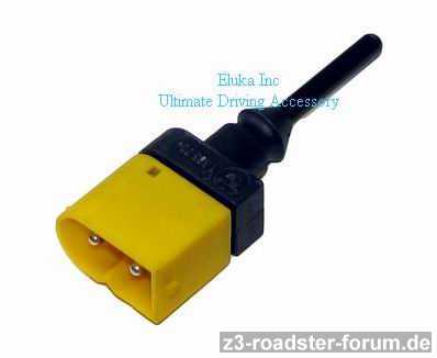

Habe wieder ohne Erfolg gesucht :( Habe auf der Beifahrerseite gesucht. Auch den Wassertank habe ich entfernt und gesucht. Neben dem Nebelscheinwerfer ist ein abgedeckter Lufteinlass. Dahinter habe ich auch gesucht. Frei Stecker gibt es viele, aber zu keinem passt der Fühler.
Also das Teil ist gelb. Da ist auch noch der abgeschnittene Stecker drann. Der ist auch gelb und hat zwei Kabel. Eins ist braun/orange und das andere ist bunt blau/gelb/lila(oder rot). Dann sollte der Stecker im Zettti doch auch so sein. Aber ich finde ihn nicht. Muss mal mit dem Auto auf die Hebebühne. Vielleicht sieht man unten besser.
Habe ein Bild ohne Stecker gefunden:
Temperaturfühler

Beitragvon capefear » 08.08.2009 20:22
Also bei mir war der Stecker dazu in der Nähe vom Wischwasserbehälter!
Und der Außenfühler muss, wenn man vor dem Kühler steht, links unten vor dem Kühler in die Stoßstange montiert werden.

Beitragvon despana » 07.11.2009 23:39
Ich habe bei meinem Z3 den BC auch selbst nachgerüstet.
Der Stecker für den Anschluss des Temperaturfühlers war bei mir allerdings
auf der Fahrerseite (nicht wie in den Anleitungen beschrieben auf der Beifahrerseite) unterhalb des Scheinwerfers. Und ja, es war ein gelber Stecker.
Also vielleicht mal auf der Fahrerseite suchen...

Beitragvon Sperre » 09.11.2009 23:20
Bei meinem 96er Zetti habe ich auch nachgerüstet.
Das Kabel für das Thermometer war auf der Fahrerseite hinter dem Nebelscheinwerfer angebunden.
Der Gong hat sofort funktioniert, ohne dass ich da etwas nachrüsten musste.
