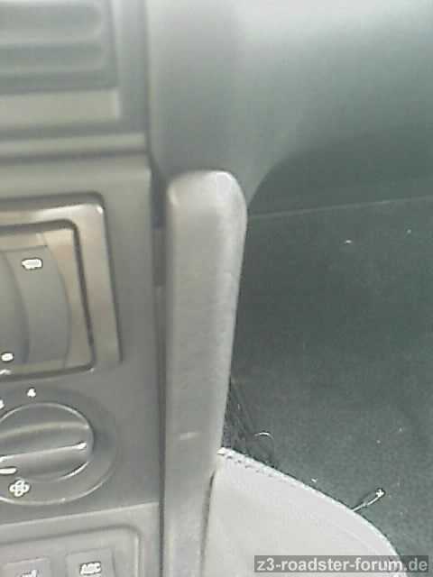

Hallo zusammen,
Bei meiner Mittelkonsole hat sich die rechte Verkleidung gelöst, ich bin mir nicht sicher, ob das Problem schon bei der Montage der Telefonkonsole (durch Vorbesitzer) verursacht wurde oder erst später aufgetreten ist.
Wie wird die MK-Verkleidung oben befestigt/gehalten?
In der Ausbauanleitung für die MK konnte ich hierzu leider keine Hinweis finden.
http://de.bmwfans.info/parts/catalog/Z3 ... ion_cover/ -> Teil 4 rechts

das teil wird oben gerastet und stück weiter unten ists dann von innen geschraubt.
auf dem bild kannst prima erkennen, wo die seitenwange einrasten sollte. schau mal in den spalt, da siehst ein stück plastik mit ner dreieckigen aussparung. dort muss die wange gerastet werden.
würd jetzt mal versuchen, das teil in eingebautem zustand reinzudrücken. wenn das nicht geht, kannst übern radioschacht und den "schalthebelschacht" an die schrauben der seitenwange um diese ggf. vorher bisschen zu lockern.
ganz ausbauen kannst dir auf jeden fall sparen, weil durch die besagten löcher prima ran kommst.

Ai ai ai... da wird nur dauerhaft ein ausbau der Konsole helfen.
Ist von hinten geschraubt!
OK... oder du machst es so wie Manu schreibt! :wink:
Hätte ich nicht gedacht, das man da ran kommt... ;)

Beitragvon steve83931 » 21.06.2009 19:22
Vielen Dank euch beiden :2thumpsup: ,
ich werd dann erst mal versuchen über den Radioschacht ranzukommen, einfach reindrücken, hatte nicht geklappt.

Beitragvon GodlikeZ » 21.06.2009 19:26
steve83931 hat geschrieben:Vielen Dank euch beiden :2thumpsup: ,
nimm nen spiegel oder ne digicam mit - ansonsten musst blind arbeiten und findest die schrauben möglicher weise nicht.
edit:
nur drücken allein dürfte auch nicht klappen - musst die wange auch bisschen nach hinten ziehn, weil sonst der dorn ja nicht ins loch rutschen kann.
hast auch mal geschaut, ob noch irgendwelche überreste von ner handyhalterung drinstecken?

Beitragvon steve83931 » 21.06.2009 20:20
So ich hab mir das Ganze jetzt nochmal angeschaut das Gegenstück (Dorn), welches wohl vorne in die dreieckige Aussparung greifen sollte ist nicht (mehr) vorhanden. Irgendwelch Fremdkörper konnte ich aber nicht entdecken.
Leider haben mir jetzt die Lichtverhältnisse einen Strich durch die Rechnung gemacht, im Halbdunkel macht das Ganze jetzt erst mal keine Sinn mehr.
Ich werde mir die Sache nochmal in Ruhe anschauen, sobald ich, Mitte der Woche, von meinem (Geschäfts-)Trip nach München zurück bin.
