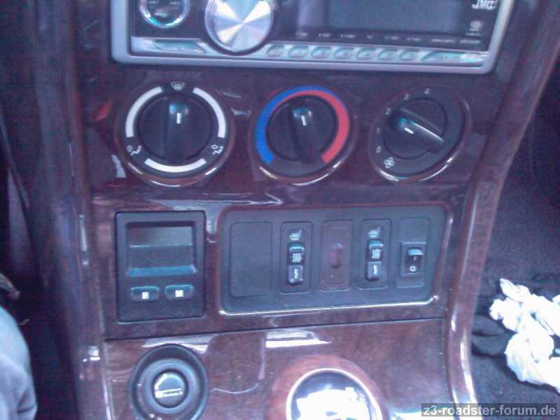

Beitragvon Tenck » 06.05.2009 20:46
Mein ZZZ ist einer der ersten Modellreihe. Habe in der Mittelconsole eine Rotes Plastikteil. Bedeutet es sofort das ich eine Alarmanlage habe oder kann ich dat teil rausbauen? Habe auch ein kleines Pic hinzugefügt^^
Danke schonmal im vorraus
MFG
Basti

Beitragvon loladi » 06.05.2009 21:37
Hallo Basti,
konnte nirgendwo ein Pic finden :cry:
Aber wenn es so ein rotes Deckelchen mit einem kleinen Buckel in der Mitte ist
und es darin anfängt zu Blinken, wenn Du den Wagen mit dem Funkschlüssel abschließt,
dann hat Dein ZZZ sehr wahrscheinlich eine Alarmanlage. :mrgreen:

Beitragvon Tenck » 06.05.2009 22:01
sry vergessen. Ich glaub es blinkt gar nix^^

Beitragvon loladi » 06.05.2009 22:20
Hallo Basti,
Dein Bild zeigt jedenfalls besagtes Deckelchen mit dem Buckel.
Wenn es nicht blinkt, ist es entweder ein Dummy oder irgendwas ist nicht OK.
Gruß, Lothar

Beitragvon Tenck » 10.05.2009 11:15
Also habe jetzt gemerkt das es manchmal blinkt^^ kann mir denn jemand sagen, was die Alarmanlage bring? Also ab wann dröhnt die? Und wie einfach kann man die Überlisten? Denn eigendlich wollte ich eine mit Bewegungsmelder haben.

Beitragvon Toni » 10.05.2009 23:17
Hallo Basti,
die LED blinkt normalerweise, sobald der Z3 abgeschlossen wird.
Solltest du eine Original BMW-Alarmanlage ab Werk installiert haben, dann hat diese keine Innenraumüberwachung. Diese gab es erst ab 09/1998.
Gesichert werden durch die Alarmanlage die beiden Türen, Kofferraumdeckel, Motorhaube und das Radio. Weiterhin gibt es noch einen Neigungswinkelsensor.
Testen kannst die die Tröte über den Schalter für die Motorhaube. Dieser sitzt ganz vorne links. Bei geöffneter Motorhaube den Schalter gedrückt halten und den Z3 abschließen. Nach 30 Sekunden kannst du den Schalter loslassen. Jetzt sollte man etwas hören. :wink:
Gruß Toni

Beitragvon ocd » 11.05.2009 12:59
Kann mich Toni nur anschließen meine sieht genauso aus hat aber auch nur diese Türalarmanlage (Neigungswinkel). Nur bei mir sitzt die zwischen den Sitzen :?:
