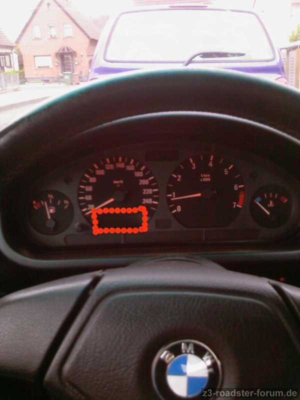

Und kann ich die Birnen in weiße LED eintauschen? Also Löten kann ich, ich bräuchte nur Informationen Welche LEDS ich nehmen kann und ob ich Wiederstände brauche. Ich find das einzige was Mercedes :pssst: kann ist Tachos bauen^^

Beitragvon Tenck » 06.05.2009 21:41
Ein witzbold ist hier wieder im Forum.
Schau dir mal das Bild an. Alles neu außer eine kleine Anzeige... Und nu?

Beitragvon uwe-333 » 07.05.2009 19:23
uwe-333 hat geschrieben:Dreh doch mal am Tageskilometerzähler :)
OK, sorry, ich wusste aber, dass man irgendwo Drehen muss, um die Beleuchtung der Instrumente zu regulieren: Es ist der Ziehknopf vom Abblendlicht an dem man drehen muß :wink:
