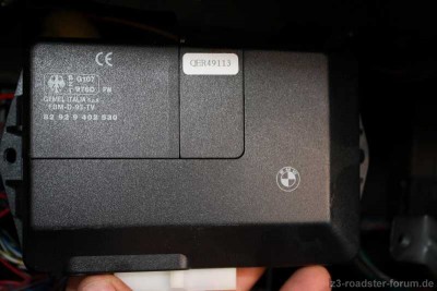

habe heut mein handschufach raus gehabt, weil irgendetwas dahinter geklappert hat.

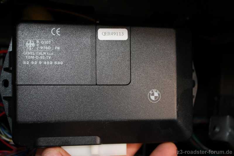

beim suchen des störenfriedes bin ich dann auf eine kleine antenne gestoßen, welche ich bis zur quelle verfolgt habe. quelle war offensichtlich ein steuergerät für die ferbedienung der zv. allerdings int orginal verbaut, sondern nachgerüstet. was mir nun fehlt ist der sender dazu.
das teil ist ein orginal bmw mit der nummer 82 92 9 402 530 und in der ecke auf nem aufkleber steht noch qer49113.
kann mir jemand sagen ob ich dafür bei bmw nen sender nachbekomme und um welche variante es sich handelt? sender im schlüssel oder nen externen?
wollte immer schonmal die fernbedienung nachrüsten, war aber bis jetzt zu faul. aber wenn ich nur nen sender brauche...wäre klasse.
danke und grüße dennis

Soweit mir mal ein Teilemensch bei :bmw: gesagt hat bekommt man beim nachrüsten der original BMW Funkfernbedienung nur diese nicht im Schlüssel integrierten Sender - also diese Schlüsselanhängersender. Ob das wirklich stimmt weiß ich leider nicht.

Hier kannst Du dir schon mal den Handsender anschauen
Preis von ca. 50€
Partnumber 82929404882
http://de.bmwfans.info/parts/catalog/Z3/Coupe/Europe/Z3_2.8-M52/LHD/N/browse/vehicle_electrical_system/remote_control_version_1/#82%C2%A092%C2%A09%C2%A0402%C2%A0530
Und hier lassen sich diverse Leute drüber aus wie der Handsender und das Empfangsmodul gepaart werden:
http://www.bmw-syndikat.de/bmwsyndikatforum/topic.asp?TOPIC_ID=102152
