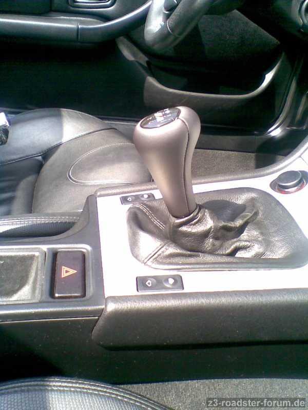

Hallo zusammen,
nachdem meine Vorbesitzer den originalen beleuchteten M Schaltknauf gegen einen günstigen verchromten getauscht hatten, wollte ich wieder den "Originalzustand" herstellen. Ersatzteile kamen rechtzeitig vom Freundlichen am Donnerstag. Nachdem ich hier im Forum laß, dass durch einen kräftigen Ruck das alte Teil weg gehen sollte, habe ich mich entschieden, den alten vorsichtig (irreversibel) zu zerlegen. War mir lieber als das Schaltgestänge zu beschädigen. Mit Schraubenzieher und Teppichmesser war der Knauf in ca. einer halben Stunde weg. Mit dem Scvraubenzieher habe ich die Chromkappe und deen Lederüberzug abgehebelt und mit dem Teppichmesser den Kunststoffkern vorsichtig gespalten (flexen wollte ich wegen dem Staub nicht). Warum der Knauf nicht weg ging, war mir dann auch klar: Überall Klebstoff! Der Knauf sah dann so aus:
[ externes Bild ]
Klebstoffreste entfernt und Auto gesaugt. Kabel durch Manschette und Schaumgummiteil geführt und angeschlossen. Alles wieder zusammengebaut schaut es jetzt so aus:
[ externes Bild ]
Bei Dunkelheit: :2thumpsup:
