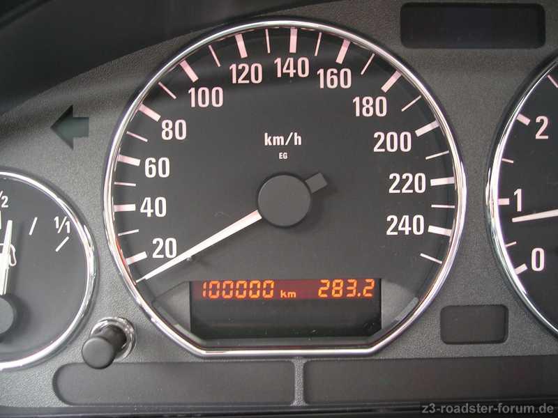

Beitragvon Ingo1970 » 11.03.2009 15:48
Hi,
das könnte schon klappen mit dem umstecken der Tachonadel.
Der Originaltacho zeigt ja nicht 0-250 an, sondern 10-250.
Der Haman-Tacho fängt dagegen erst bei 20 an. Bei der ziemlich linearen Einteilung ergäbe das einen Endwert von 260.
Wenn man jetzt noch den "Freiraum" am Anfang und am Ende der Skala nutzt bekommt man noch mal etwa 10 km/h dazu.
Und wenn man jetzt noch berücksichtigt das der BMW-Tacho genauer geht als gesetzlich vorgeschrieben, kann Haman die Skalierung etwas enger teilen und die Anzeigegenauigkeit bewusst verschlechtern um einen Endwert von 280 zu erreichen. Bei echten 250km/h darf der Tacho bis zu 279km/h anzeigen. (Vist + 10% + 4km/h für EZ ab 1.1.1991)
Beim umstecken der Nadel muss man dann nur noch den Winkel zwischen der Original 20km/h und der Haman 20er Marke berücksichtigen.
Wäre die einzige Möglichkeit ohne Umprogrammierung auszukommen.

Beitragvon GodlikeZ » 11.03.2009 16:31
tachonadel umstecken bringt rein garnix, weil das hamannteil ne engere skalierung hat und deine nadel das ja nicht weiss - auch wenn man sie umsteckt, wird sie das nicht begreifen :roll:
mein tacho hat mitlerweile na skala bis 320 und zeigt richtig an. wie man das macht? einfach an laptop anstöpseln, neue bzw. passende parameter eingeben und schon zeigt die nadel auch richtig an :thumpsup:
