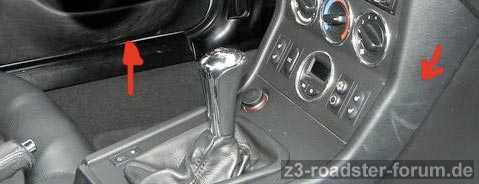

Hallo Zusammen,
mal wieder eine Frage - oder eher die Bitte um Eure Einschätzung.
Auf dem Foto seht Ihr ein Paar Kratzer im Innenraum. Denk Ihr, dass man diese durch gezielte Aufbereitung (Selbstversuch mit den in diversen Threads empfohlenen Mitteln ) einigermaßen kaschiert kriegt?
Die Kratze in der Seitentasche sind recht tief, die neben der Konsole eher oberflächlich, dafür recht breit, wie man sieht.
Ich weiß, es ist nur ein Foto und somit schwer zu beurteilen...
Viele Dank!

versuch es mit ArmorAll ( am besten Glanz - nicht Matt ), die Kratzer sind zwar nicht weg fallen aber kaum noch auf, Anwendung pro Saison ca 2-3x, habe gute Erfahrung damit gesammelt.

wenn du die kratzer komplett raus haben willst, hilft nur ne komplettbehandlung, die du aber mit den richtigen mitteln selbst durchführen kannst.
zuerst musst anschleifen, dann flüssigleder drauf, dann glatt schleifen, danach lederfresh und schon siehts aus wie neu.
hier gibts ne kleine anleitung und auch das passende material:
http://www.lederzentrum.de/tip/auto/fresh.html
beratung dort ist auch prima. die handhabung hört sich schlimmer an, als sie ist. das kann wirklich jeder selbst und das ergebnis wird dich überzeugen.

Danke, Euch beiden. Das stimmt doch positiv.
Solche "Kleinigkeiten" sollten also nicht unbedingt kaufentscheidend sein.
