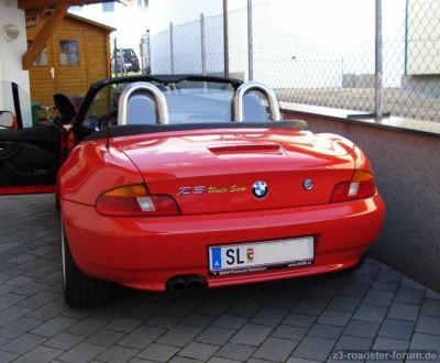

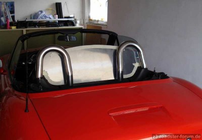

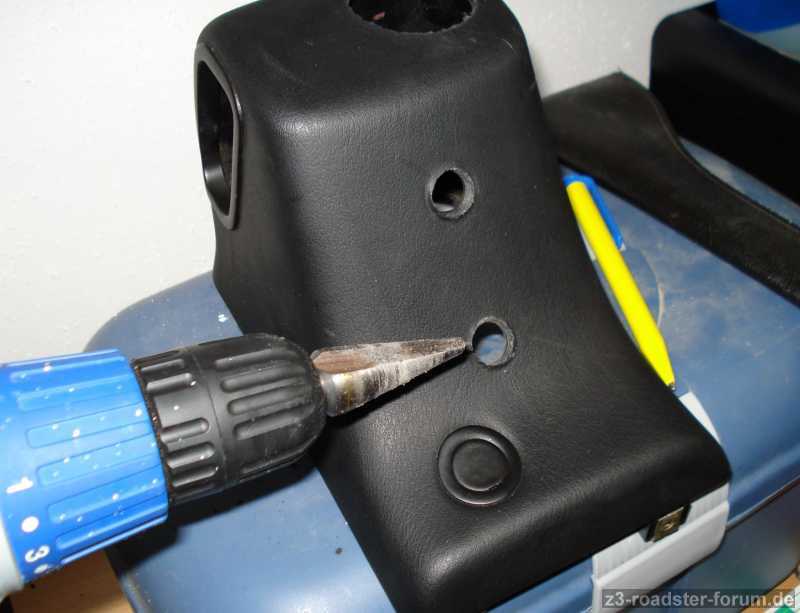

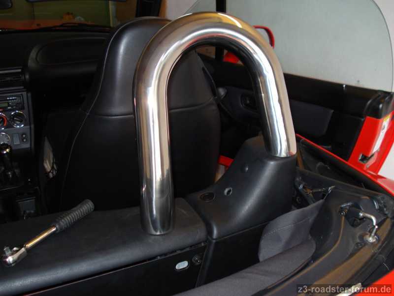

Beitragvon roadsterfriend » 07.02.2009 20:38

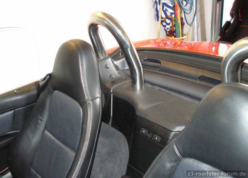

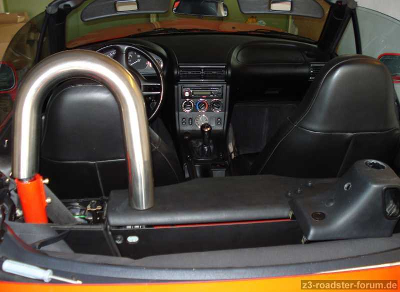

..der mittlere Kasten (und Deckel) wurde nicht getauscht, Bügel wurden nur aussen in der Aufnahme mit
2 Schrauben fixiert, (Bügel haben sowieso keine schützende funktion), mit

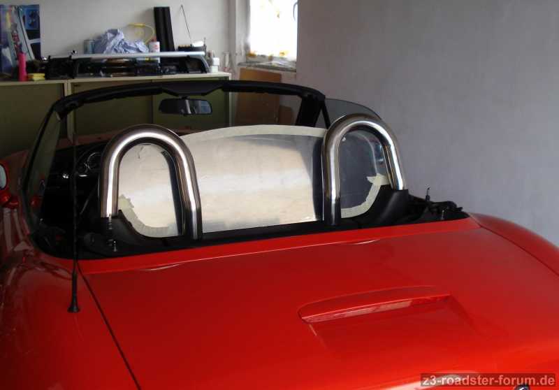

dem Makrolon Windshot bin ich nicht zufrieden, es zieht wie sau....hat jemand eine idee (liegts an der Höhe?)

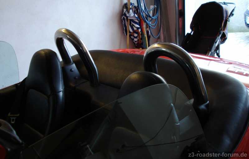

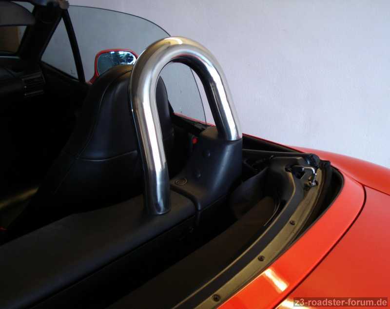

Beitragvon roadsterfriend » 07.02.2009 20:41
noch ein paar Fotos......

Beitragvon Martin WI » 08.02.2009 10:44
Versuch es doch mal mit dem Windschott, das man über die Original-Überrollbügel spannt. Sollte es nicht passen, kann man es bestimmt anpassen.

Beitragvon Mr.V » 08.02.2009 11:52
Hallo Martin!
Glaube kaum, dass das passt. :roll: Hatte schon mit den Original nachempfundenen Alumexbügeln meine Probleme (sehr ähnlich), die oben montierten Bügel sind an der Spitze viel zu flach (sprich der Bogen) im Vergleich zu den Originalbügeln. :wink:
Ich hätte direkt die Originalbügel mit Konsolen verbaut, aus Sicherheitsgründen. Trotzdem großen Respekt vor deiner Arbeit, roadsterfriend! Sieht wirklich gut aus! :2thumpsup: :)

Was für kosten sind aufgekommen?
Und sieht es nur so aus, oder geht das Klappenfach nun nicht mehr auf??

Beitragvon roadsterfriend » 09.02.2009 22:14
kosten max. 200,- , mit ein bischen geschick, kein problem, nur die
effektivität des winschotts müsste noch ausgetestet werden (werde mit einer
5mm spannplatte diverse tests machen, aber erst wenn wärmer wird..)
ach ja, klappfach bleibt zu, brauch ich das?? ;o))

Beitragvon PfAndy » 09.02.2009 22:33
Ohne das mittlere Fach würde ich nicht auskommen. Extrem wichtig wenn man mal in Urlaub mit dem ZZZ will. 8)
Windschott: Ich dachte immer es hat schon seinen Grund warum das Original aus Stoff/Netz ist. Das Netz lässt nämlich einen Teil vom Wind gerichtet durch wohingegen die feste Scheibe den Wind nur verwirbelt.

Beitragvon roadsterfriend » 09.02.2009 22:42
..mit dem windshot hast du recht, das originale ist sehr effektiv!
in den urlaub fahre ich aber lieber mit dem kombi, geht zu viert nicht anders
;o))
