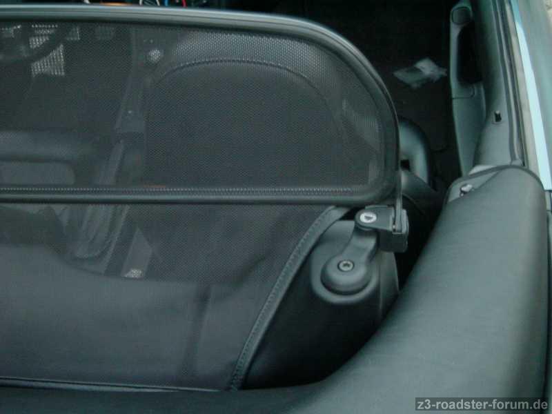

Der Z3 hat ein Windschott, dass man mit zwei Schliesszylindern in einer Aufnahme arretieren kann. Leider sind diese Schliesszyl. abgebrochen und das Schott steckt nur so in den Halterungen und wird nur gehalten von den zwei Spanngummis mit Druckknopf. Kann mann die Zylinder irgendwo nachkaufen, vielleicht sogar bei BMW. Hab auf dem Schott leider keine Aufschrift gefunden.

zu dem Windschott:
Wie konnte denn der Vorbesitzer eures Wagens denn das abbrechen? Ich kann mir jetzt auch spontan schwer vorstellen, wie das aufgrund deiner Beschreibung bei höheren Geschwindigkeiten halten soll. Deswegen ist deine Überlegung hier etwas zu unternehmen vollkommen richtig.
Nachzukaufen gibt es dafür von Seiten BMW's nichts - ausser ein komplett neues Windschott (was sich aber nicht lohnen dürfte).
Wenn du ein Gebrauchtes bei ebay kaufst, bitte darauf achten, dass der Lieferumfang komplett ist. Also 2 Halter, 1 Schlüssel, und das Windschott selber. Achtung: Es gibt mehrere verschiedene Varianten für das Windschott ohne Überrollbügel von BMW.
So müsste das Windschott ordnugsgemäss aussehen:

Zu den Fragen: Die Stecker an der Nebellampe sind vom Temperaturfühler,bedeutet Euer Zetti hat nur die Borduhr und keinen BC.
Zum Schott,wie Nico schon schrieb Einzelteile gibts nicht nur kompl. Ich würde das Schott mit Uhu-Endfest 300 einkleben (am Schließzylinder ).Lösen kann man dann es mit nem Sechskant an der Rohraufnahme oder Klappscharnier die Schrauben durch Flügelmuttern ersetzen und da trennen.
