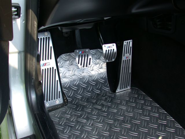

hi war die tage beim freundlichen und habe mit schöne chrom m pedalen gekauft nun meine frage habe bis jetzt bremse kuplung und fustütze eingebaut nur bei dem gaspedal brech ich mir die finger gibt es tricks ??? hillllllllllllffffffffffeeeeeeeeeeeeeeeeeeee

yep! ich hab die vier schrauben gekürzt und in die löcher geklebt und anschliessend das ganze pedal draufgeklebt. sieht keiner und hält bombenfest. nimm einen 2 komponentenkleber.

Die Teile sind NICHT original von BMW. AC Schnitzer vertreibt Pedal-Auflagen in diesem Design - allerdings dann mit ihrem Schriftzug. Die Teile auf dem Foto sind Plagiate, die permanent bei eBay herumgeistern.
Seit neuestem braucht man übrigens ein Gutachten für diese Teile - also Eintragung notwendig. Die Schnitzer-Dinger sind aus Alu gefräst und haben ein Gutachten - die Dinger auf dem Foto sind gegossen und haben definitiv kein Gutachten. Grund für die Eintragungspflicht waren gebrochene Auflagen und schwere Schnittverletzungen.
Ich denke mal, dass jeder weiß, was nicht eingetragene Teile am Fahrzeug bedeuten: Erlöschen der Betriebserlaubnis und damit Verlust des Versicherungsschutzes. Das sind die Dinger nicht wert, denke ich.
By the way: wels0012000 hat geschrieben, dass er die Dinger bei BMW gekauft hat. Ich gehe davon aus, dass er die ///M-Auflagen des E46 meint. Da gibt es natürlich keine Probleme.
