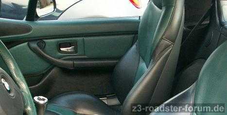

Ich habe eine Frage zur Türverkleidung.
Ich habe mir gestern einen Z3 angesehen und der hatte in der Türverkleidung ein Loch.
Es war Kreuzförmig und es sah aus als würde dort ein Stopfen oder was ähnliches reingehören.
Die Suche im Internet ergab, daß es ziemlich genau an der Stelle ist wo das kleine schwarze "Airbag" Schild sitzt.
Das dumme ist nur es handelte sich um ein VFL Modell und die haben doch garkeine Airbags in der Tür von dem dann das Schild fehlen könnte oder?
Hat wer ne Idee? :?:

Na ob du Sidebag hast oder nicht, das sieht man! Auch ohne Schild!
Entweder ist die Seitenverkleidung auf Höhe des Ellenbogen geschlossen, oder es ist ein kleines "Kästchen" ins Leder genäht. Sieht man deutlich.

Beitragvon Quarkstrdel » 26.04.2009 20:32
Achso. Ok, dann hab ich das falsch im Kopf gehabt. Der Wagen ist von 12/99 also sicher einer der letzten ohne FL, dann kann es natürlich einer mit Sidebags sein.
Hier ein Bild von der Innenverkleidung. Wenn ich das mit dem "Kästchen" richtig verstanden habe, handelt es sich hier wohl um ein Modell MIT Sidebags.
Dann muss ich wohl sonen "Stöpsel" neu besorgen. Gibt es doch sicher bei BMW oder?
Am 1.5. wird er abgeholt, dann stelle ich ihn gerne auch mal hier vor...bin ja schon sooooo heiß drauf. Könnt ihr euch nicht vorstellen :)

jup das einer mit seitenairbag

Beitragvon Toni » 26.04.2009 22:17
Hallo Quarkstrdel,
anbei ein Zitat aus unserer FAQ:
Ab wann hat der Z3 roadster Seitenairbags ?
Seit der Modellpflege im Oktober 1998.
