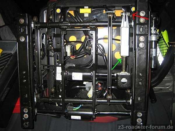

Dies ist ein bekanntes Problem,hatte ich am Fahrersitz.Kannst du aber einfach beheben.Den Sitz aus bauen ( 4 Schrauben ) Motor von der Höhenvestellung lösen,Motor 1-3 Umdrehungen im Schneckengewinde reindrehen und es müsste wieder schnackeln.
Aber nicht vergessen die Batterie abzuklemmen bevor du die Stecker am Sitz trennst.
Gruß Hans :thumpsup:

Unterm Sitz befindet sich für die Höhenverstellung ein Alu Spindelgetriebe.
Wenn das nur minimal überdreht, hat es keine Kraft mehr, den Sitz zu bewegen. Wenn Du genau hinhörst wirst Du ein kleines leises Ploppen hören, ohne dass sich was tut.
Eigentlich musst Du den Sitz ausbauen ( achte aber darauf, dass Du vorher die Batterie abklemmst, sonst wird Dir nachher die Airbagleuchte in der Armaturentafel leuchten ), den Alukörper lösen und um eine Umdrehung zurückdrehen. Nochmals montieren, festziehen, Sitz wieder einbauen und Du wirst sehen, es funzzzt wieder.
