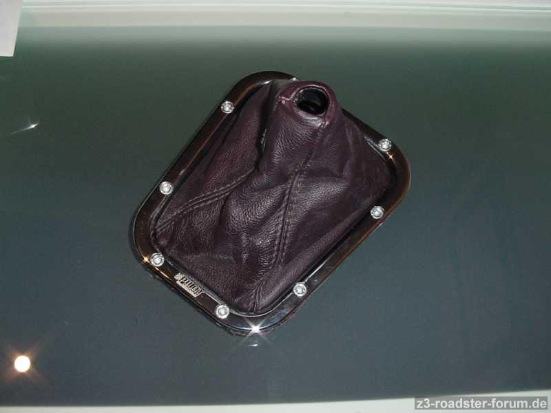

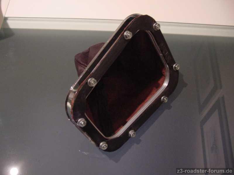

Anbei ein Vorschlag, wie man den Schaltsack am Rahmen befestigen kann.
[ externes Bild ]
[ externes Bild ]
Das Leder wurde zwischen den zusätzlichen gefertigten Rahmen festgeklemmt.
Gruß Toni

Danke für die Bilder.
Befestigung mittels Holzrahmen war auch Olivers ursprüngliche Planung. Mit Muttern ist das aber nur an den beiden parallelen Linien oben und unten möglich. An den Seitenlinien ist kein, oder so gut wie kein Platz für Muttern. Die gesamte Geometrie weicht von deinem Rahmen ab.
Möglich wäre noch, Holzschrauben mit Innensechskant oder Torx von oben in einen Holz- oder Kunststoffrahmen einzuschrauben.
Aber wie ich schon geschrieben habe, es hält auch so ganz gut wie ich es aktuell montiert habe. Eventuell werde ich später noch mit etwas Klebstoff fixieren. Auf dem Ledersack ist kaum Zug. Und mal ehrlich, wie oft will man den wechseln?
