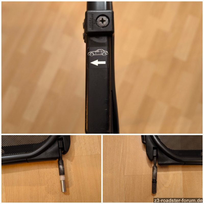

Foreveryoung hat geschrieben:Mir ist noch etwas am Windschott aufgefallen, was ich schon an einigen Anderen beobachtet hatte.
Das Windschott steht unter Spannung und die untere Rahmenseite biegt sich minimal durch. Das Rohr ist flexibel und somit kann man das auch nicht einfach zurückdrücken.
Dadurch kommt der Rahmen verdächtig nahe an den Deckel der Ablage- bzw. Subwooferbox.
Mir fallen spontan zwei Abstellmaßnahmen ein.
Wenn man die Höhe der Plastikhülsen am Zapfen erhöht würde sich auch der Abstand zum Boxendeckel erhöhen. Oder man macht eine höhere Bohrung für den Aretierungsdraht in der Aufnahmhülse der Zapfen, damit würde man das Selbe erreichen. Mit der ersten Lösung würde aber auch die Stabilität der Zapfen abnehmen weil dabei die Schraube weiter aus dem Gewinde herausgedreht wird.
Wenn es allerdings eine Möglichkeit geben würde die Spannung am Windschott zu reduzieren müsste man die Korrekturmaßnahmen erst gar nicht durchführen.
Hat schon jemand Erfahrung gemacht?
