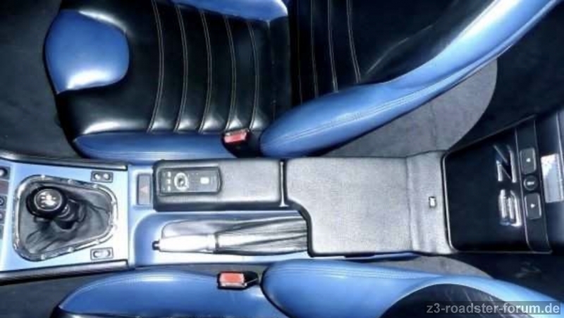

So siehts bei meinen aus
Lg mampf

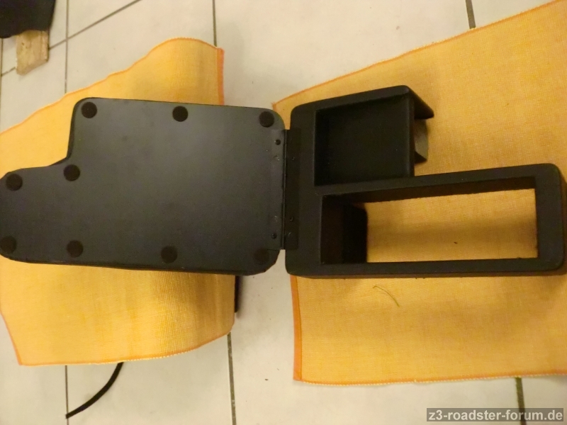

Dann will ich doch hier auch mal meine Lösung vorstellen.
Für mich war wichtig dass eine Rückrüstung spurlos möglich sein muß,
keine Ablagefläche verloren geht und eine ausreichende Stabilität erreicht werden sollte.
Zurückgegriffen wurde auf die original E36 MAL und eine selbstgebaute Klemmhalterung
welche durch die Öffnung der Schalterblende direkt mit der Karosse verklemmt wird.
[ externes Bild ]
[ externes Bild ]
[ externes Bild ]

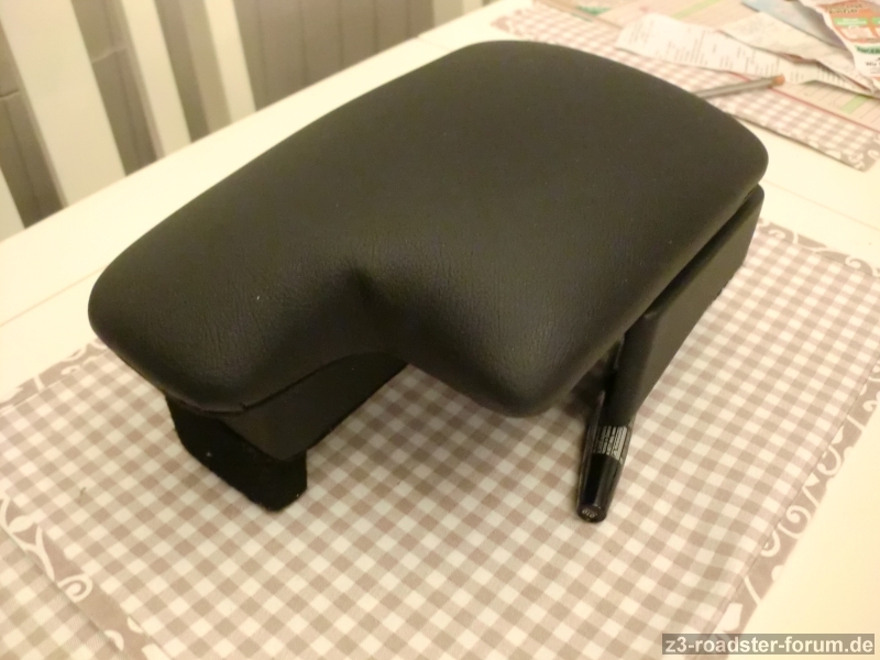

ich bin mittlerweile seit Tagen immer wieder bissschen beim basteln.
hier ist meine ver. 1.0 gebaut aus Birkenmultiplexer und überzogen mit Kunstleder.
Die Beine sind mit Flitz bezogen.

weiteres Bild dazu
