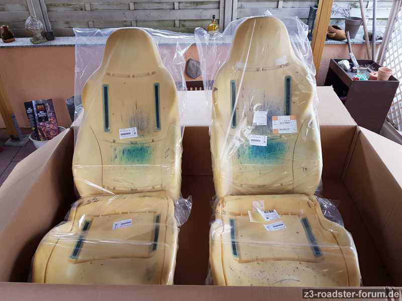

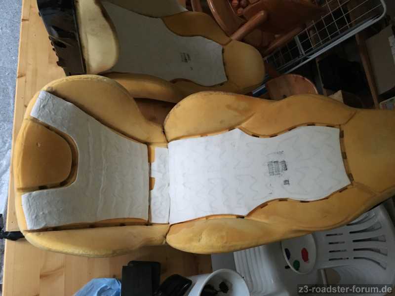

Lehnenpolster Sportsitz, der schwarze Streifen ist das Klettband. Das Teil sieht fast wie neu aus.
http://www.ebay.de/itm/Original-BMW-Sch ... SwvihZAFcV
Abgerockte Polster vom Standartsitz, oder wie der sagt: Basis-Sitz:
http://www.ebay.de/itm/BMW-Z3-Schaumsit ... SwpJJZc1RX
http://www.ebay.de/itm/BMW-Z3-Schaumsit ... SwKFRZc1Zy
http://www.ebay.de/itm/BMW-Z3-Schaumsit ... Swl1hZc1XO
Sportsitze
M-Sitz

Ist schon erstaunlich was noch alles zu Geld gemacht werden soll :shock:
Aber man kann auch 10,-Euro sparen,wohl beim gleichen Anbieter. :?

Wobei 150 Euro sehr teuer ist.
Leebmann
https://www.leebmann24.de/bmw-ersatztei ... bt=52_0827
will nur 120 Euro für Neue!

Ich kann mir das nur so erklären. BMW hatte vor ca. einem halben Jahr erklären lassen, das es die Rückenteile nicht mehr geben wird. Da hat dann jemand zugeschlagen und will jetzt Profit machen. Bei nicht mehr lieferbaren Teilen nachvollziehbar, aber so. Geht garnicht.
