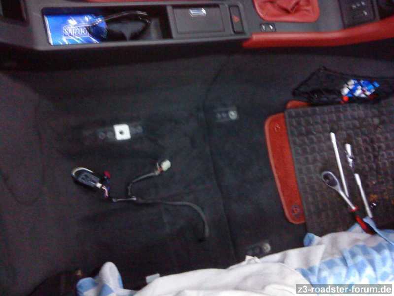

4 Schrauben und der Sitz ist lose, Sitz ganz zurückfahren! jetzt unbedingt die Batterie abklemmen, dann erst Kabelbaum abtrennen, Sitz herausnehmen

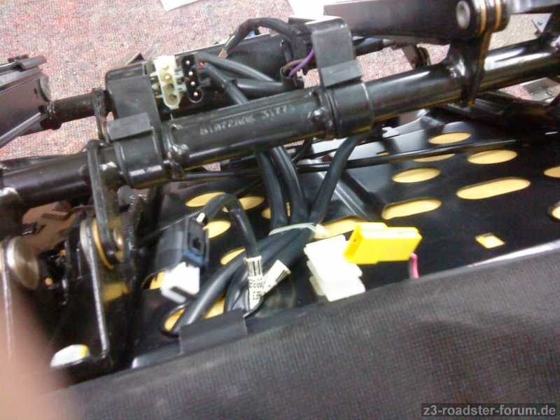

Die weiss-schwarzen Stecker anfassen u. zusammendrücken dann abziehen, den gelben nur abziehen und den schwarzen runden ausklippen.

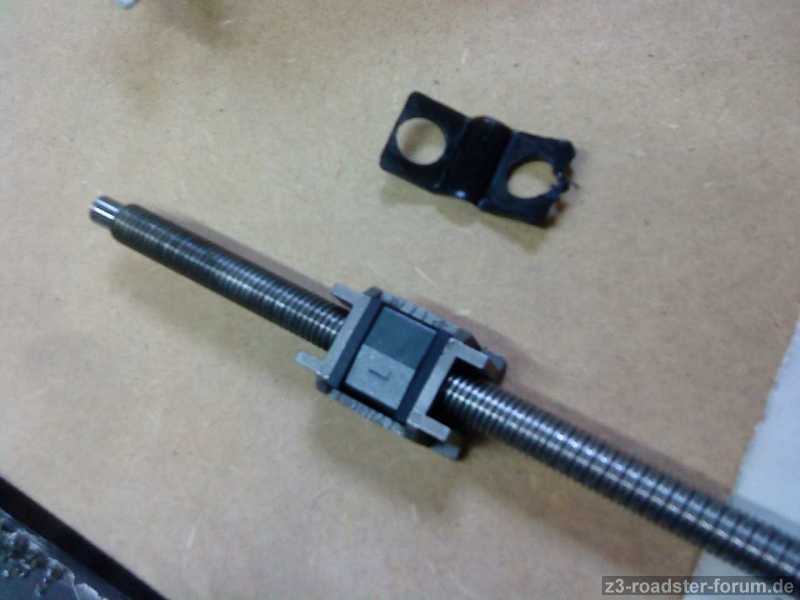

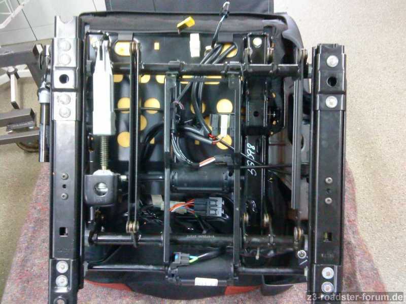

Im Schlitten sind die neuen Gummis installiert. Gibt eine saubere Presspassung. Altes Gummi nebenan.

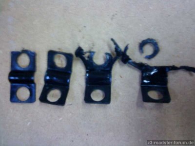

Links die Beifahrer und rechts die vom Fahrersitz. Der rechte hatte sich sogar um die Spindel an den Schraubenblockseiten gewunden

Auf nur jeweils einem Gewindeblock im Schlitten pro Sitz ist ein "L" eingeprägt (siehe oberes Foto). Das wird sicher seinen Grund haben. Die Spindeln oder Gewindeblöcke zu vertauschen habe ich jetzt nicht freiwillig probiert :wink: , zumal Sie gewindetechnisch alle in Ordnung waren.

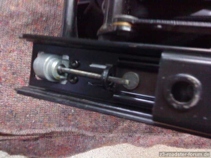

Anbei noch ein Foto von der Verbinderachse, die die Spindel antreibt.
Die Spindel wieder sauber auf die Welle draufzuschieben bzw. danach die Spitze durchs schwarze Auge zu buxieren ist das einzige, wo man etwas Geduld und Fingerspitzengefühl braucht. Die Spindel sitzt dann korrekt und komplett im Führungsauge, sobald die obere dicke Torxschraube wieder durchs Loch der Sitzschiene passt. Man kann also nichts falsch machen.
Die Spindel muss wieder zurück auf die Achse geschoben werden und mit der polierten Spitze durchs Führungsauge. Das geht mit einem Drahthaken und Schraubenzieher durchs Vierkantloch der Sitzschiene am besten (man muss Hebeln und nach oben ziehen) und die
