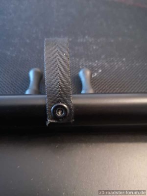

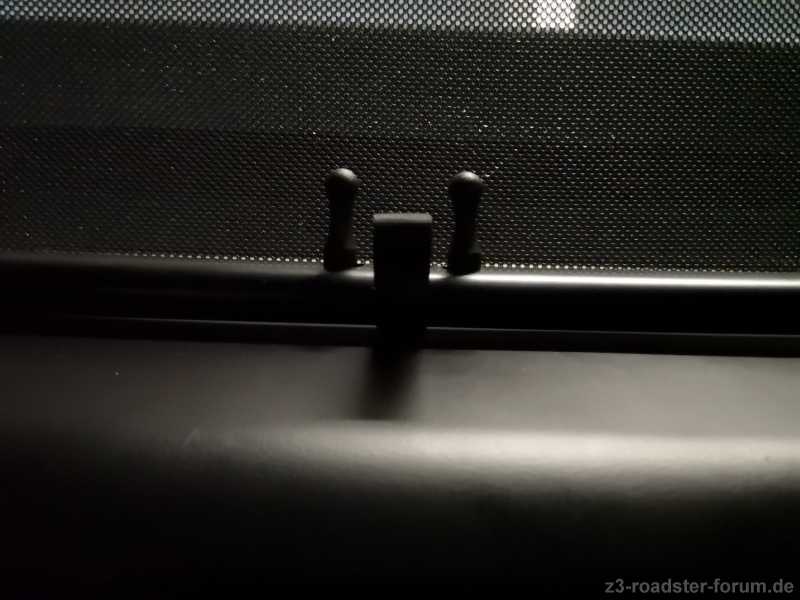

Bin mal gespannt welches von den beiden Plastikteilen nach unten (liegend links) gehört. Das Ding ging ja kaputt und ich hatte keine Chance ein Foto davon zu machen. Das Teil ohne Vertiefung ist mit Sicherheit für den Abstand gedacht, lassen wir es einfach mal oben (liegend rechts) damit das Fliegengitter etwas weniger eintaucht und möglicherweise nicht am teuren schwarzen Deckel streift. Ändern kann man das später immer noch.

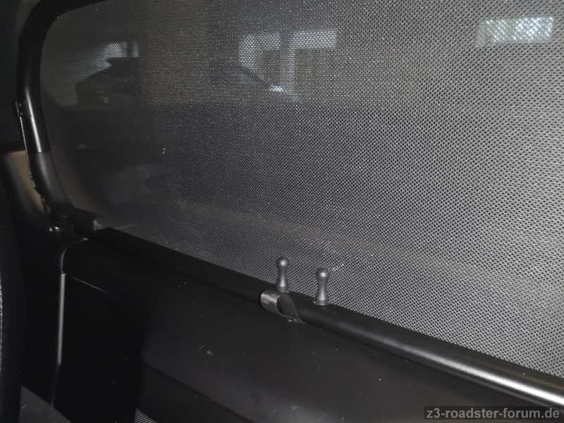

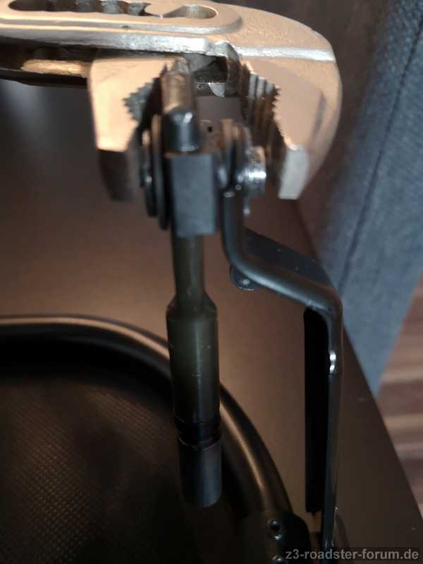

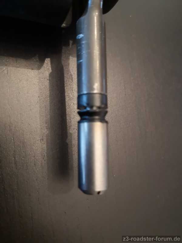

Ein erster Einbauversuch ging in soweit, dass die Zapfen sehr passgenau, ja fast eng, reinpassen.

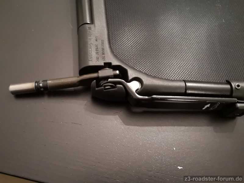

Allerdings funktionierte der Rastmechnismus vom Windschott (1 Position in Fahrtrichtung vorwärts bis drei Positionen zurück) nicht mehr
Ich hatte etwas übersehen.

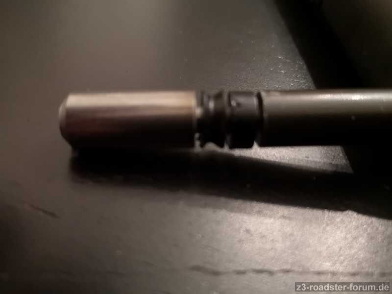

Die dicke und minimalst konische Schraube muss wieder eingepresst werden. Und zwar sollte der Zapfen in der Position parallel zum Träger laufen, wie auf dem Foto abgebildet, damit dieser Kreisrunde Pinokel der zur Aretierung der welligen Unterlegscheibe dient, genau in dessen Aufnahme pasdt. Danach kann man die Zapfen wieder in Position drehen.
Vielleicht sollte man das vor Anbringung des Sicherungsringes machen, dann ist das nicht so ein Gefuckel mit dem.
Auf der rechten Seite ist das Ende der dicken Schraube zu sehen und auf einem Beitrag weiter vorne ist der Aretierungspinockel der wellenförmigen Unterlegscheiben zu sehen.

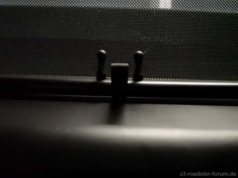

Beitragvon Foreveryoung » 04.01.2020 17:01
Was soll ich sagen, bei mir passt es.
Anbei ein paar Bilder aus dem Schattenreich der Tiefgarage.

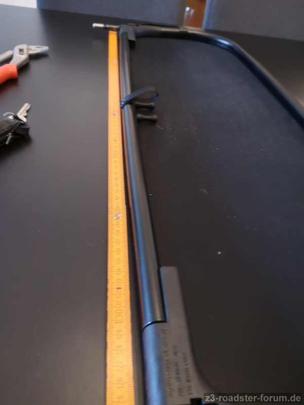

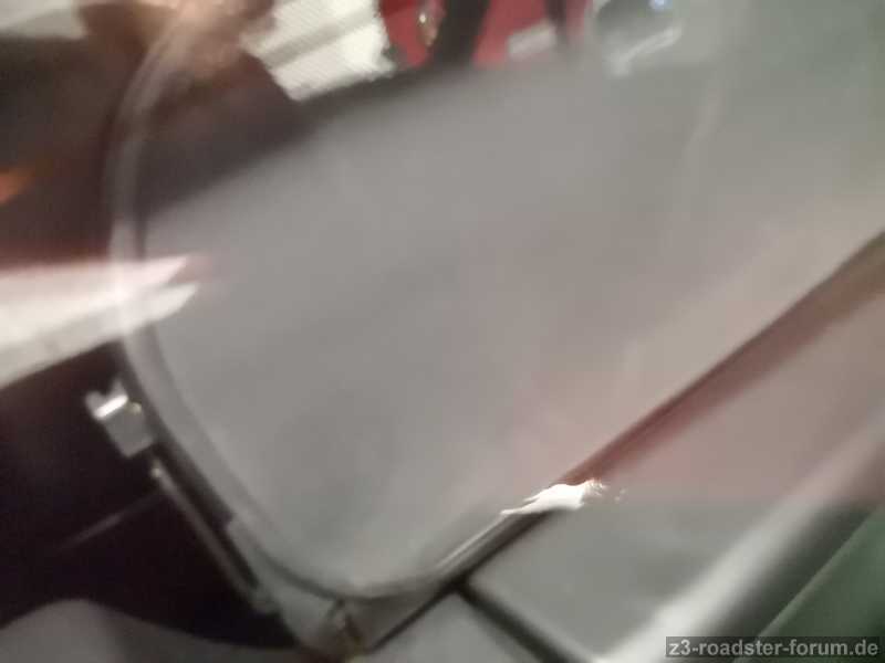

Mir ist noch etwas am Windschott aufgefallen, was ich schon an einigen Anderen beobachtet hatte.
Das Windschott steht unter Spannung und die untere Rahmenseite biegt sich minimal durch. Das Rohr ist flexibel und somit kann man das auch nicht einfach zurückdrücken.
Dadurch kommt der Rahmen verdächtig nahe an den Deckel der Ablage- bzw. Subwooferbox.
Mir fallen spontan zwei Abstellmaßnahmen ein.
Wenn man die Höhe der Plastikhülsen am Zapfen erhöht würde sich auch der Abstand zum Boxendeckel erhöhen. Oder man macht eine höhere Bohrung für den Aretierungsdraht in der Aufnahmhülse der Zapfen, damit würde man das Selbe erreichen. Mit der ersten Lösung würde aber auch die Stabilität der Zapfen abnehmen weil dabei die Schraube weiter aus dem Gewinde herausgedreht wird.
Wenn es allerdings eine Möglichkeit geben würde die Spannung am Windschott zu reduzieren müsste man die Korrekturmaßnahmen erst gar nicht durchführen.
Hat schon jemand Erfahrung gemacht?
